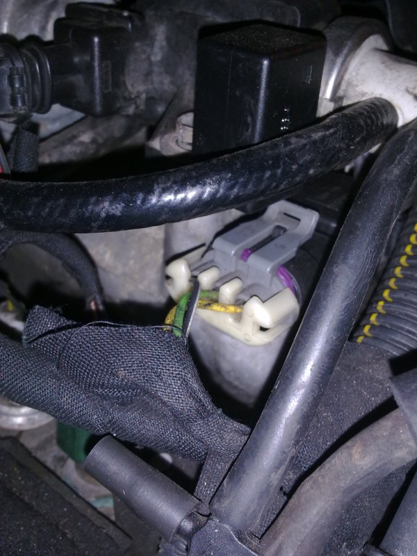

Jaké napětí dává ten barometr? Změř to voltmetrem na hnědém drátu ( B) a porovnej s diagnostikou. Zbylé 2 dráty ( A a C) jsou společné s MAPem
Re: Opel astra g 1,7dti...chyba P1105....
tak tady je ta fotka u toho černo-bileho dratu sem nemril 5.28v............zelenej 2.27v......a zlutej skoro nic 0.02v.......nevite nekdo jake hodnoty bych me spravne namerit diky....
