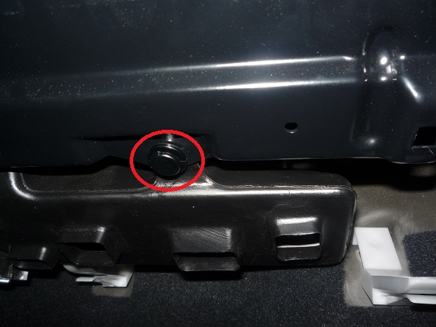

Tak jsem si všim, že sem ještě nikdo nevložil fotky na postup výměny pylového filtru u Zafiry a přece nemůžeme zůstat pozadu oproti Astře G, která tady je suprově popsaná a mimochodem ten návod mi docela pomohl, při výměně filtru na mé Zafiře...hlavně jsem díky němu věděl kudy se k němu mám dostat - původně jsem ho hledal v motoru pod plastovým krytem u stěračů jak to má moje TIgra
Takže tady je pár fotek k postupu výměny pylového filtru na Zafiru - jen pro upřesnění já mám Zafu z roku 2005 takže je možné, že starší modely (hlavně před faceliftem) budou mít trošku jiné provedení, ale princip bude určitě stejný.

Po demontování přihrádky a plastového krytu musíte ještě demontovat plastový výdech, který vede vzduch k nohám spolujezdce, jinak se vám nepodaří filtr vytáhnout, k tomu stačí jen vyndat plastový kolík, který je vidět na obrázku 5 a 6 (horní a dolní pohled), jakmile vyndáte kolík tak stačí vytáhnout celý plastový díl z průduchu topení (stačí jen trochu zabrat)
