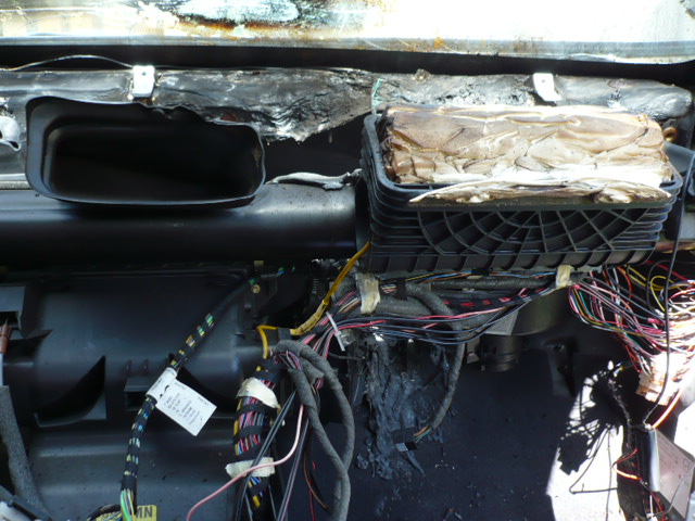

Příspěvek od bundeles »
Takhle skončila jedna neodborná oprava předřadného odporu,pánovi se to opravdu nevyplatilo.

Noo, tak vies, nie kazdemu patri pajkovacka do ruky....ja som tam dal poistku len do 136°C a mala by tam byt tusim ze do 145°C
Mam to tak rok, a nemal som ziaden problem.Opravoval som to na Corse.
Na Astre som s tym problem nemal.Cena opravy bola cca. 1€ za poistku.
