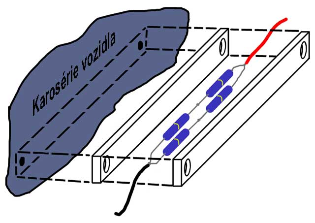

Radoš 92 píše:Obrázek
Radošu, to jsem nepochopil. To jsou 4 rezistory zapojené sériově a to vše paralelně ke koncovým LED světlům? Pokud ano, tak ANO, ale výsledný odpor musí být těch 10 ohm (tzn jeden rezistor ideálně 2R5).

Ne jen Trdloň. Všechny výkonové prvky hřejí. Většinou stačí jen kus nějakého AL profilu a vhodně přidělat ke kastli a je klid.
Re: Zadní světla - diodové žárovky
Příspěvek od Radoš 92 »
Takže by to mohlo ve finále vypadat takhle: odpory napájet podle Apikova obrázku a dát mezi hliníkový profil, který se přišroubuje ke kastli. (Možná by stačilo i jedním šroubkem, druhý by jen spojoval profily k sobě. A toto udělat na každé světlo, nebo jen jednou?

V podstatě Radošu ANO. Osobně bych volil třeba hliníkový profil "U" a podobným způsobem jako to máš na obrázku hliníkovou příložkou a stáhl k sobě. Výkonové odpory bývají hranaté. Nenapáchej si u toho zkraty nožiček rezistorů na hliníkové profily atp....
Musíš to udělat pro každé světlo (vpravo i vlevo).
