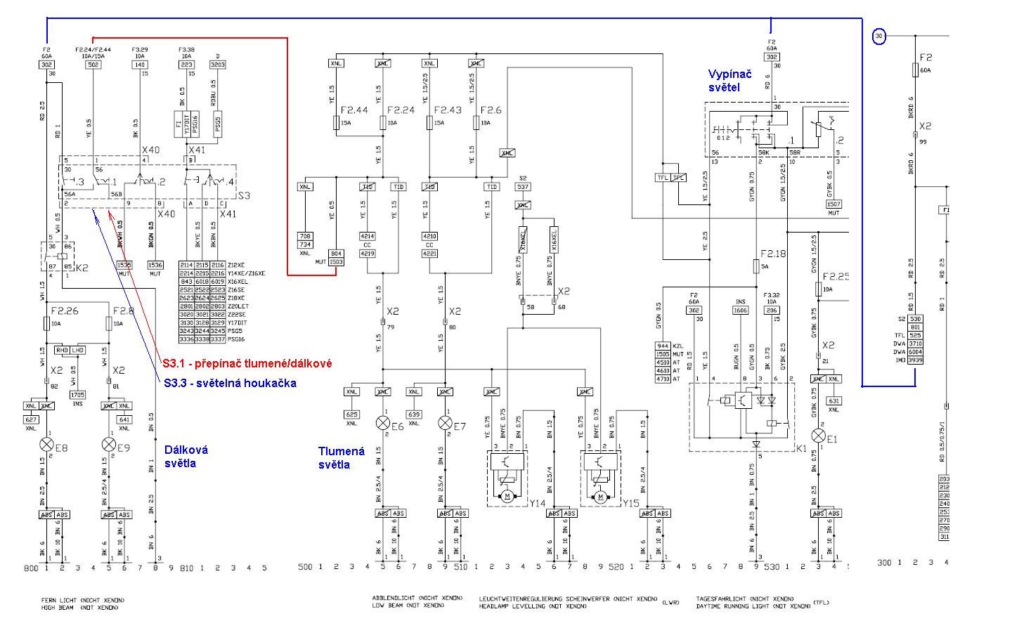

Jak je to s těma světlama na Astře:Potkávačky a dálkové přes vypínač S2 a přepínač S3.1, světelná houkačka přímo z potenciálu 30 (trvalých 12V) na přepínač S3.3 a cívku relé K2
