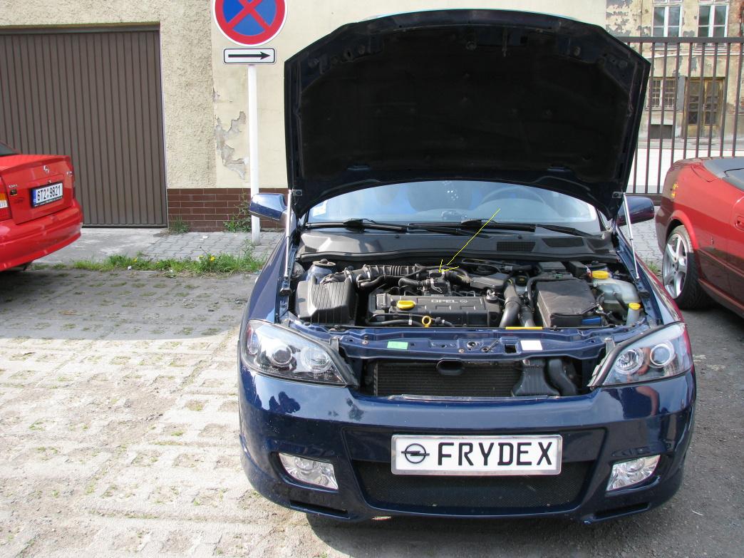

Můžete mi někdo napsat, kde se nachází řídící jednotka auta astra g s motorem 1,7DTI ISUZU r.v. 02?
A mohli by jste mi sem hodit i fotku, jak vypadá, abych ji nehledal.

Tady není co hledat. Je přímo nahoře na motoru mezi žhavičkama. Vedou do ní dva svazky kabelů.. Vypadá jako hliníkový chladič.

Tak tady konkrétně tedy...

Já jsem si to myslel, ale nebyl jsem si jistý.
Díky moc.. A ještě ty kabely stačí jenom vytáhnout nebo je tam nějaká pojistka?

Je tam pojistka, to kovové nahoře otočit z jedné starny na druhou a zároveň vytahovat pod kabelama plastový výsuvník... jde to najednou
