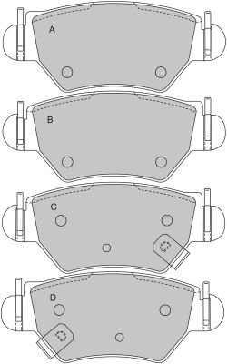

nemáš na destičkách pružinky co je drži aby tam nelítali...

Ked so zhodil koleso a pozeral na brzdove dosticky, tak som nevidel ziadne pruziny. Kde by mali presne byt ? Dik.

To su tie uchyty co su nasunute na brzdovom valceku...
Re: Vymenene brzdove kotuce + platnicky
Příspěvek od manli2 »
tady Obrázek

Diki moc za ochotu a tvoj cas. Ja mam ten strmen uplne iny, na dosticky vidim len cez prierez z boku a tam som nevidel ziadnu pruzinu, len zvnutra nejaky cierny zahnuty pliesok. Ked idem po hrboloch tak cele oblozenie cinka ako zvoncek. Pred hodinou som sa vratil z parkoviska, vystrihol som si pliesok a dal som ho do medzier medzi strmenom a dostickou. No nedostal som sa k vnutornym dostickam, aby som aj tam mohol dat pliesok, tak som sa na to nakoniec vykaslal a vytiahol som aj tie pliesky co som tam poredtym dal. Predsa to musi ist aj nejako inak nie? Mohol to ten automechanik zle osadit? Nezda sa mi, ze by sa to po jednom dni malo povolit, nie?

Teraz som aj ja menil zadné. Je to robota o hubu. No ale podľa mojho názoru tam nedal na tie platničky takéto sponky, ktoré vlastne vymedzujú vôlu platničky. (sory za pokus o skicu.
Takto by tam mali ísť, ale je to len pohľad z vrchu

Bredli: Mechnik si buď odštípl, nebo prostě tam nedal jistící pružinky, jak ti napsali kluci. Manli Ti poslal správnou fotku, tak to tam máš též, jen na té fotce je vršek brzdového třmenu sundaný, kdyby byl nasazen, viděl by jsi destišky stejným "okénkem" jako to vidíš ty. :wink: Jinak toto je na jednoznačnou reklamaci. :?:
