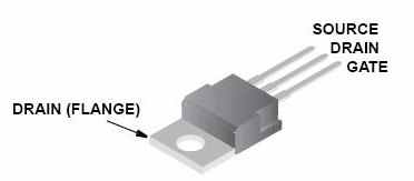

RomanK píše:Při použití součástek v jiném pouzdru je třeba si prohlídnout datasheet
Přesně tak! Např. pouzdra TO-220 mají pořadí nožiček zcela jinak. Takže pozor.
APiK
Příspěvky: 5922
Re: Dodatečné zapojení zavírání oken pomocí DO
Příspěvek od APiK »
Takže už jen pro úplnost. IRF 530 v TO-220.
