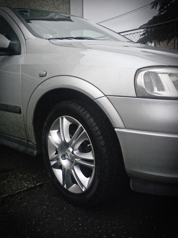

Takže i když je thread Nuniho tak přidávám svůj názor. Já jsem neposlechl a nasadil na origo GM elektrony 6J16 pneu Dunlop SP 3000 - 205/50R16 ...a nelituju, zajímalo by mě co konkrétního jako "plavání" chápete protože vedle 195/60 R15 za které jsem je měnil je astra o třídu jinde. V místní zatáčce kde jsem se předtím instinktivně držel volantu teď přidávám plyn a kdybych jí tak proletěl firemní fábií se 195/55 R15 tak dám ruku do ohně že bych skončil na boudě :lol:
foto z mobilu nic moc :/
