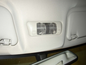

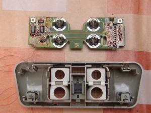

Ahoj, v minulosti jsem tady na fóru dával návod na montáž tohoto stropního světla s čtecími lampičkami , které je na astru G. Sehnal jsem ho na vrakovišti asi za 500,-Kč (bylo tam ještě to samé , ale mělo i ultrazvuková čidla na alarm + mikrofon). Toto světlo má v sobě i elektroniku s určitou logikou. Funguje to tak, že když zepnete některou z čtecích lampiček a potom otevřete dveře nebo zapnete vnitřní osvětlení normálně spínačem světel, tak lampička zhasne a rosvítí se dvě žárovky na vnitřní osvětlení.
Pepino

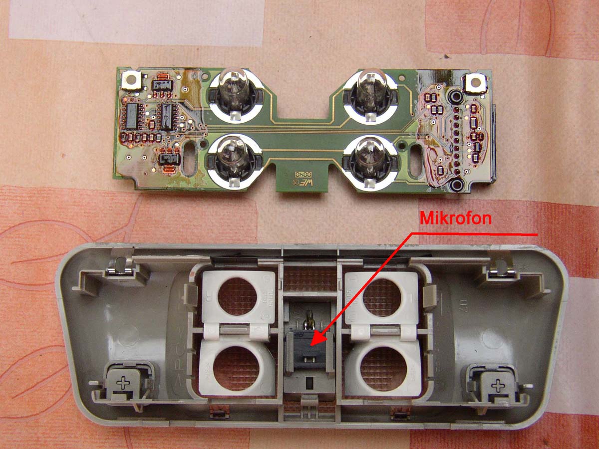

Pepino
Příspěvky: 18
Registrován: 27 srp 2006, 21:36
Bydliště: Východní Čechy
Re: Stropní světlo s lampičkami - montáž
Příspěvek od Pepino »
Tak jsem na obrázku šipkou vyznačil ten mikrofon. Pokud jsem viděl, tak i některá stropní světla s čidly na alarm měla osezený ten mikrofon. Tak máte asi smůlu :) .
Příspěvek od Mike.S »
a ten mikrofon je tam nachystaný pro HF?

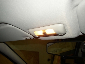

Tak montáž STROPNÍHO SVĚTLA SE ČTECÍMI LAMPIČKAMI, KOUŘOVÉ - jiný typ.
Je to kouřové světlo, čtecí lampičky se nedají naklánět. Žárovky: uprostřed klasická sufitová 10W/12V, boční světýlka W5W/12V.
Nejprve bylo třeba spojit tyto kontakty, aby šel proud do bočních, čtecích lampiček....
...vyrobit ukostřovací kablík...
...a připojit jej na světlo, na pravý, nejtenčí kontakt a ten na druhé straně zaizolovat...
...zaizolujeme celý kontakt, aby nedošlo k náhodnému zkratu...
...takto vypadá lampička zvrchu...
...montáž do auta: ukostřovací - hnědý kablík (vpravo), přišroubujeme samořezným vrutem do plechu ke stropu, kde bylo původní světlo
a jsou tam dvě dírky, pak kontakty které jsme v autě měli připojíme podle koncovek, (nejdou prohodit,
jedna je širší a druhá tenčí), vlevo na zaizolovaném nebude nic...
...a nacvakneme světýlko do stropu...
...a svítíme uprstřed...
...uprostřed a vlevo...
...všemi třemi najednou....
...uprostřed a vpravo...
...vlevo...
...vpravo...
...nebi vlevo i vpravo.
A je to! 8)
