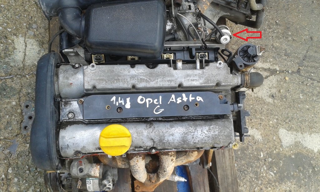

Chci se zeptat, kde najdu regulátor tlaku paliva. Pak bych věděl, jestli dokáže ben. čerpadlo tlačit.

Ahoj.
Obávám se, že je to jen velká shoda okolností. Častý přiznak chování při alternativním pohonu na LPG.
To LPG je sekvenční? Jak dlouho tam je instalované, kdy proběhlo poslední seřizení, výměna filtrů a pokud je sekvenční, jak dlouho tam jsou vstřikovače LPG bez repase nebo výměny.
Věštím problém v rozhozených korekcích dávky paliva dlouhodobím používánim LPG bez údržby, kdy se ŘJ motoru adaptovala na LPG, kterého se dostává málo a tak je dávka příliš obohacená.
Nahoď nám sem údaje krátkodobé a dlouhodobé korekce paliva na volnoběhu při LPG a benzínu. Hodnoty by se v zásadě neměli lišit, maximálně v řádu jednotek procent, když je pak rozdíl v řádu desítek, viděl jsem i několik desítek právě díky vstřikovačům LPG bez údržby, nebo výměny, tak to takto blbne.
Co vstřikovače benzínu, když jezdíš na LPG a benzín s biosložkou v nich tak vykonává své? Nechtělo by to vyčistit alespoň vhodnou aditivací do benzínu?
