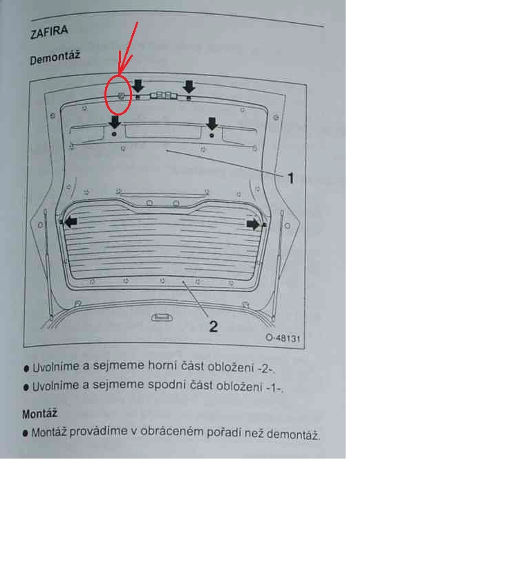

Koncák osvětlení kufru - v 5. dvěích
kde je, nenašel jsem ho, případně zda ho někdo nemá, nebo kde se dá koupit.

Re: Koncák osvětlení kufru - v 5. dvěích
Karavan ho má v pátých dveřích vlevo vedle zámku, když zvedneš oči k tělu dveří, tak kouká z tapecu úzká tenká tyčinka, přichycená jedním šroubkem, který zároveň dělá kostru spínače. Myslím si, že žirafa to bude mít podobně. Hlavně koukej na dveře, né na rám dveří
edit: Použil jsem obrázek z knihy Jak na to, mělo by to být to zvýrazněné. A sehnat na jakémkoli vrakovišti...
Případně Vojta ho ho má nový.
jj, to bude ono - díky, zkusím se s Vojtou domluvit
