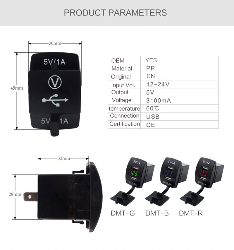

kaliban píše:já jsem celou tu autozásuvku vyrval a dal tam zásuvku na dvě usbčka. Cigarety nekouřím a takhle je to jednodušší pro připojení čehokoli
Dobrý nápad 8)
Pasuje tam niečo také?

Re: Zmena originálnej autozasuvky 12v za inú normalnu
Příspěvek od kaliban »
Ano něco takového tam pasuje. Trochu nevýhoda je, že to svítí modře a docela silně bez té krytky nebo alespoň mě to vadí takže mám přes to krytku když nepotřebuju usbčko. Mám tam něco takového jako jsi dával nebo tohle z odkazu: https://www.google.cz/search?q=usb+z%C3 ... uM1c-brSUM:
