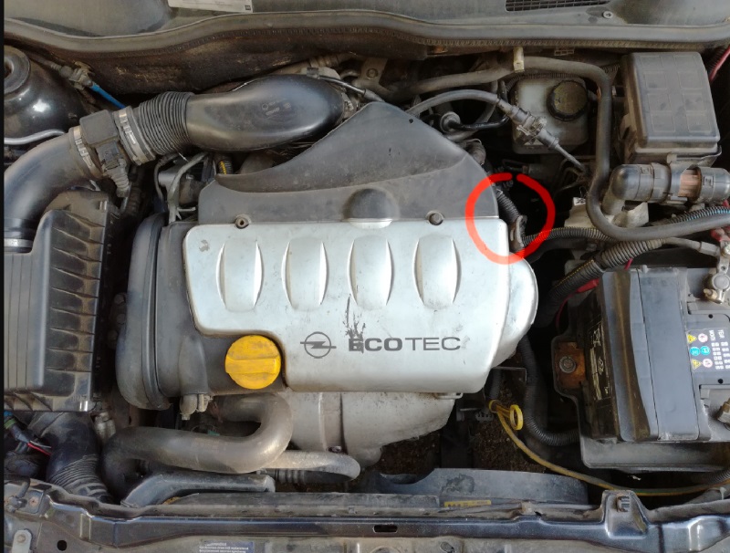

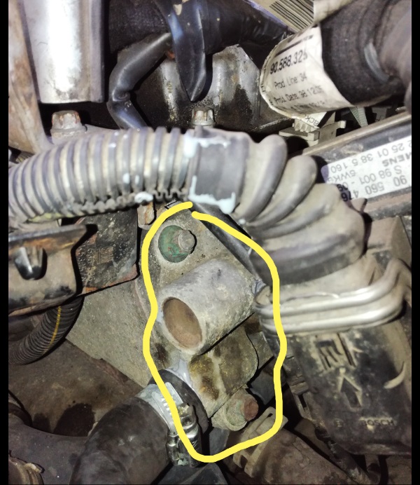

Tak jsme našli místo úniku vody...nebyla to vodní pumpa, nebyl to termostat ani Y hadice. Na bloku motoru u na straně u expanzky je součástí držáku ŘJ motoru nějaká hliníková hadicová spojka nebo něco podobného a v místě, kam se nasazuje hadice, vyžrala chladící kapalina milimetrovou dírku, kterou tekla voda.
Zalepili jsme to prozatím dvousložkovým lepidlem a budu shánět tu věc.
Přidávám fotky (první fotka je místo, kde se to nachází a druhá fotka je ten držák).
Neválí se to náhodou někomu doma?

Tak co kluci, nikdo neví? Zatím jsem zjistil že jde o nějakou spojku hadic, ze který jde na druhý straně jiná hadice za blokem motoru. Tohle asi jako aftermarket neseženu a v okolí nikdo nic z X18XE1 nerozprodává.

tak jsem zjistil, že ta příruba není žádná hadicová spojka, ale je to výstup nebo vstup vody do motoru přes kraj sacího potrubí, takže bude výměna.
v kolečku je ta příruba a červenou tečkou označené místo úniku:
a otázka dne: dá se vyndat celé sací potrubí aniž by musel motor ven?

a to jako nejde zalepit? v 21 století todle to? Proč to hned rozebírat...

což o to, zalepený to teď je dvousložkovým epoxidem (tekutej kov) ale bojím se že to nebude moc trvalý řešení, už jen kvůli tomu, že se ten spoj často ohřívá klidně k těm 100-110 stupňům, což je limit odolnosti u toho lepidla, a zároveň myslíme, že až tam na zimu přijde chladící kapalina místo destilky, zevnitř to lepidlo rozežere.
prvně jsme to plánovali zabodovat COčkem ale ta dírka je těsně u sacího potrubí.
navíc by se to kvůli blbýmu přístupu a aby nedostala pecku řídící jednotka + jiná elektronika, stejně asi muselo vyndat z auta a vařit venku, tak to už se pak může rovnou vyměnit.
