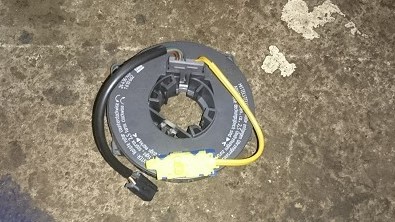

začala svítit kontrolka airbagu, dignostika ukázala na vadný kroužek pod volantem, chci koupi starší, ale nevím jestli se lišil třeba podle roku výroby, poradíte, prosím ?

lisi se pouze tim jestli mas ovladani radia na volantu nebo ne

Díky, ovládání rádia na volantu je, dá se to poznat podle čísla nebo vzhledu o jakou variantu kroužku jde ?

podle konektoru

Díky, OK podle konektoru, takže typ na obrázku, viz první příspěvek( foto z netu ) je teda který ?

mala fotka ale vypada to na ovladani na volantu

tady je odkaz na jiný inzerát, je to tam lépe vidět ?

jo to by mel byt on
