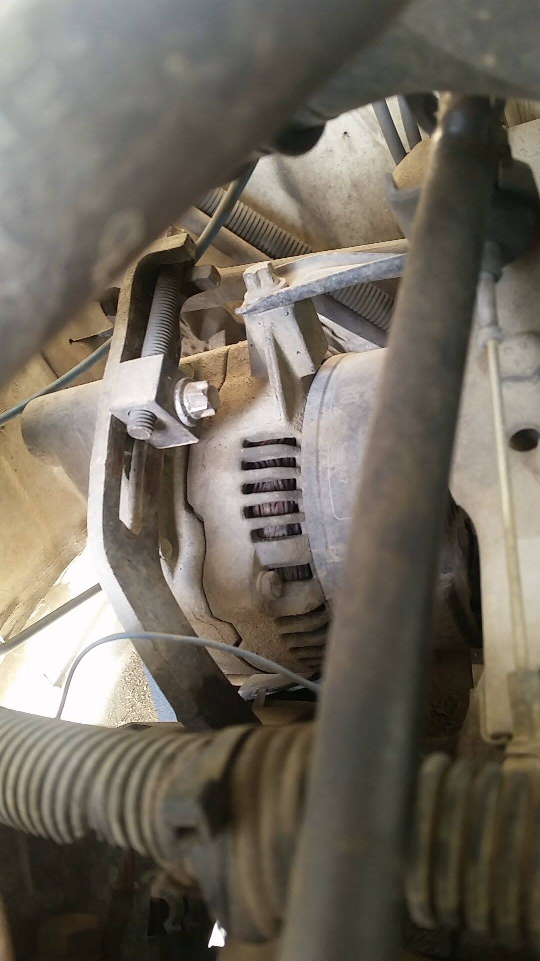

Caute mam uvolneny klinovy remen az tak ze mi nedobija baterku a tym padom mi skapina auto. Chcel by som ho dotiahnut ale je tam torx a neviem aky rozmer. Vedeli by ste mi poradit aky bit mam kupit pripadne cim povolit kladku alternatora? Dalo by sa to aj vidlicovym pripadne ockovym klucom? Na inom fore som nasiel ze je to kluc 15 ale to bolo na astru g. Dakujem za radu.

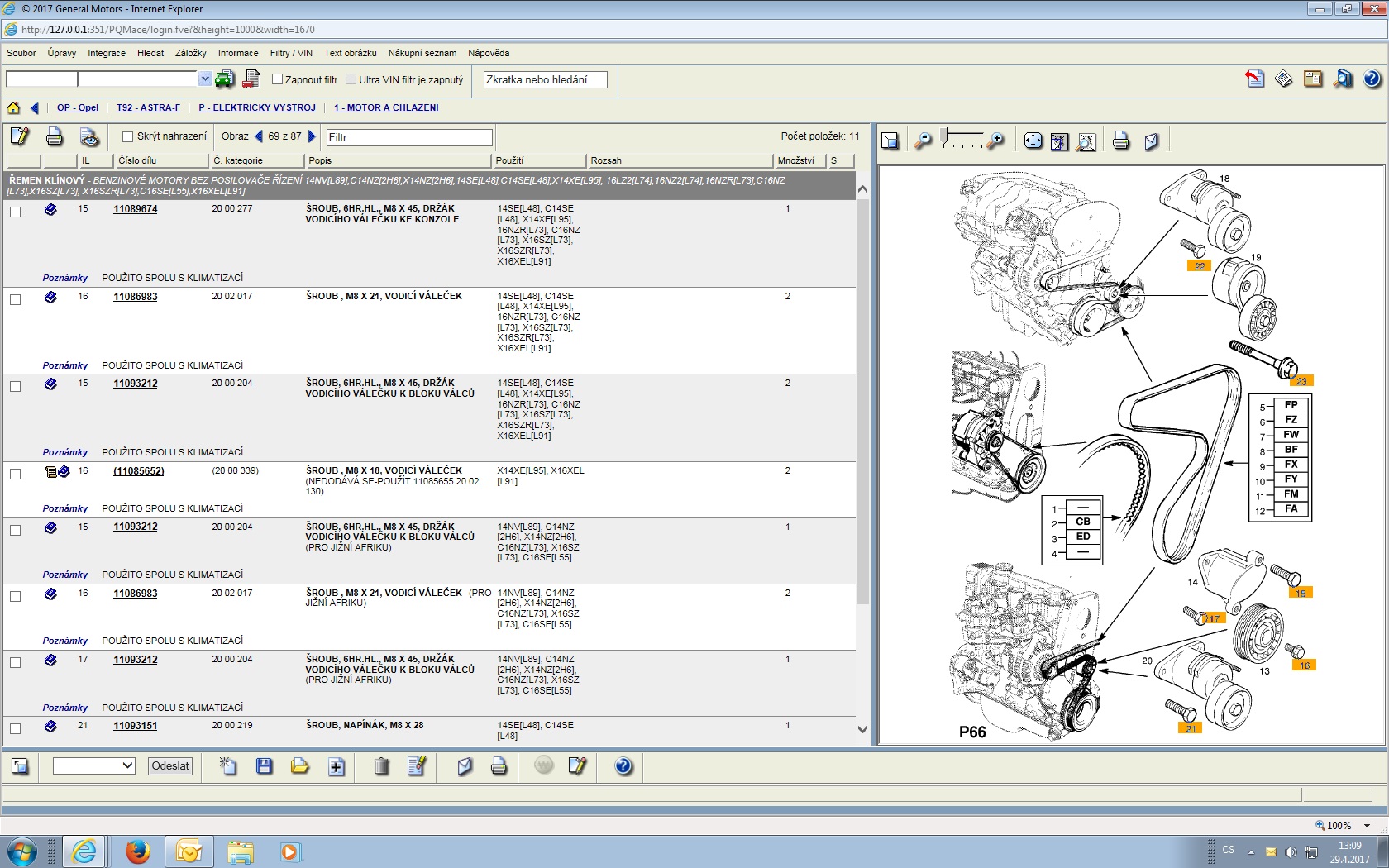

Přiznám se, že se v tom tvém popisu nějak ztrácím - který šroub chceš utahovat? Na napínací kladce je pružina, která drží napnutí klínového řemenu a pokud ti nepruží, tak je prasklá pružina a musíš vytáhnout ven celou kladku i s tělesem. nebo o který šroub se ti jedná?
Obrázek je pro motor bez posilovače řízení.

jedna sa o srob ktorym sa nastavuje napnutie remena

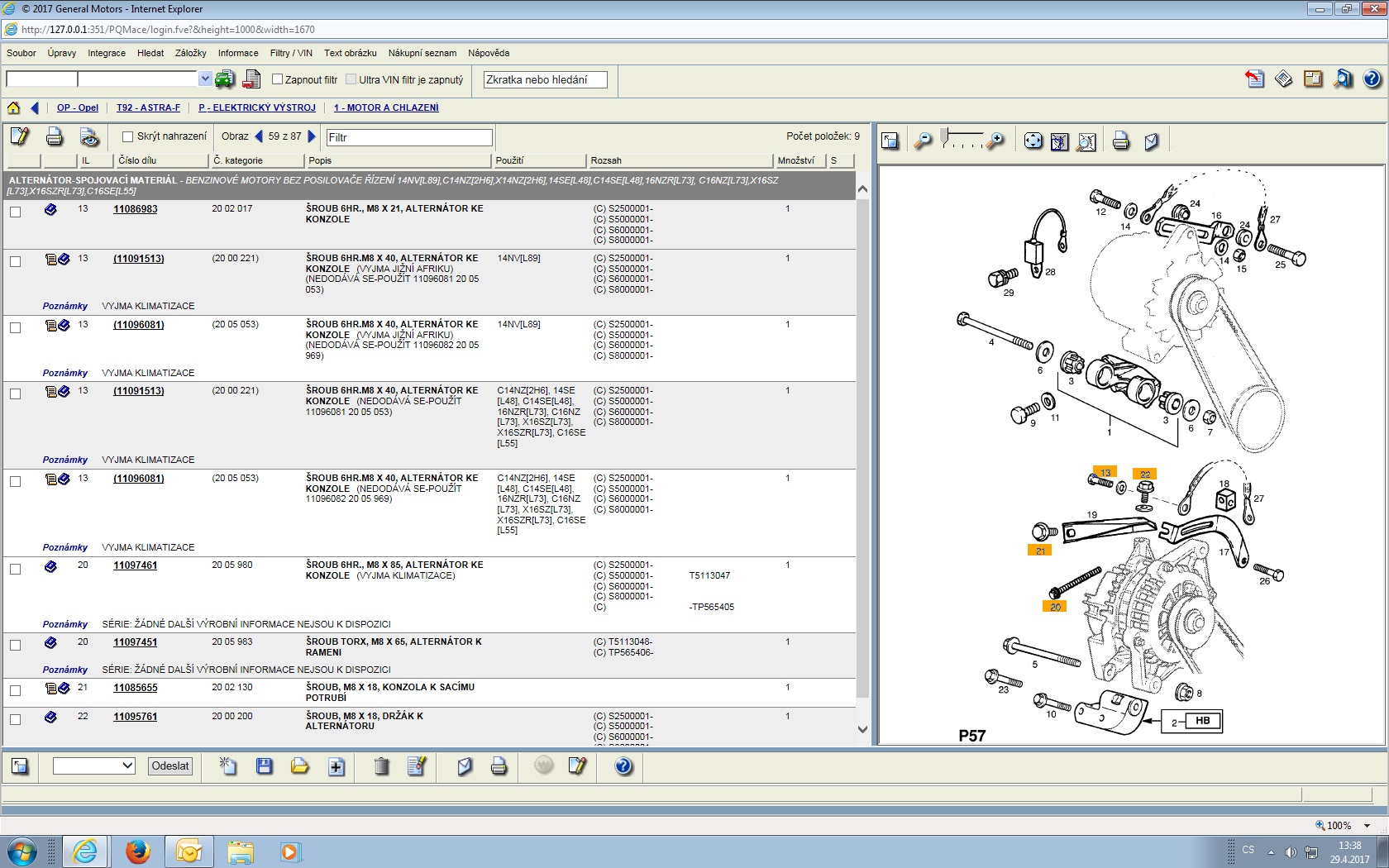

Pokud máš Gola-sadu (malou i velkou, což je pro práci v motoru základ), tak ty torxy jdou osmihranným (nejhůř i šestihranným) ořechem v pohodě povolit.
Je zajímavé, že krom toho dlouhého šroubu (20) je všude v EPC na ostatní šrouby psaná šestihranná hlava.

Golu mam len som nevedel aky orech tam ide ten torx ale nakoniec som to spravil s 10 a dotiahol remen.

Este sa chcem spytat aky remen pasuje na opel astra f x14nz 1999. Nasiel som ze 10x925 ale nedokazem uvolnit tolko alternator aby som ho nahodil a niesom si isty ci mam spravny rozmer remena.

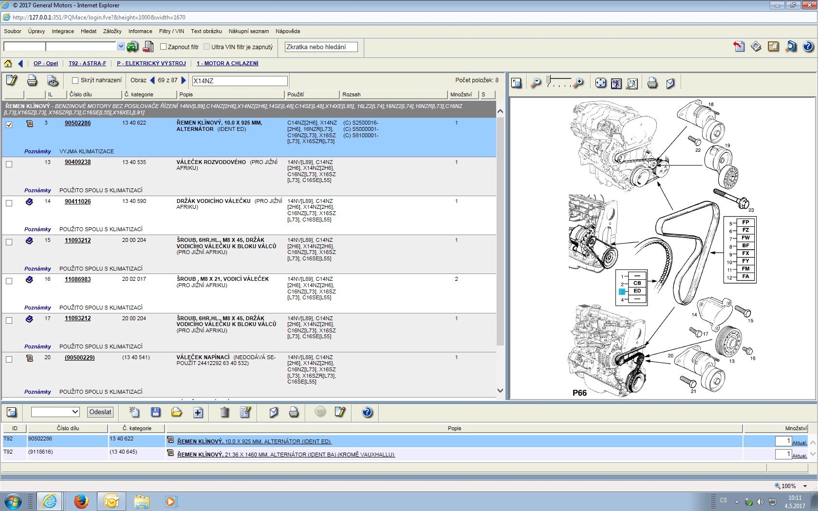

Pokud ano, tak: 9118616 - ŘEMEN KLÍNOVÝ, 21.36 X 1460 MM, ALTERNÁTOR (IDENT BA) (KROMĚ VAUXHALLU)
pokud ne, tak: 90502286 - ŘEMEN KLÍNOVÝ, 10.0 X 925 MM, ALTERNÁTOR (IDENT ED)
A máš na to alternátoru ten šroub úplně povolený?

Posilovac nemam. Remen mam teda spravny ale nedokazal som o tolko pohnut altik aby som ho tam dostal. Bude vadit ked tam dam napr 10x930 alebo 935 a dotiahnem ho?
