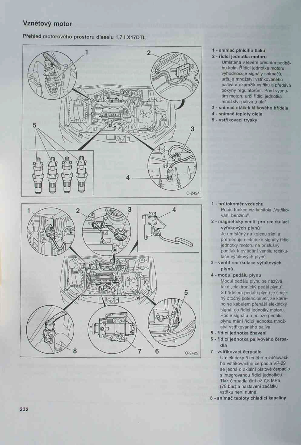

Asi obligátní rada: diagnostika s live daty nic neukáže? Ta by mohla říct, co motoru chybí. Tím teplotním čidlem ventilátoru máš asi na mysli čidlo teploty motoru, Tak by mohlo ještě haprovat čidlo teploty nasávaného vzduchu, snímač plnícího tlaku paliva, je toho tam povícero. Třeba někdo poradí fundovaněji.

Dekuji za odpoved.Tu vahu vzduchu muzu vyzkouset...ale mne spis zarazi,ze to dela jen pri urcite teplote.Tcv ventil je vymenen...pres konektor to teda pekne teklo.Snimac plniciho tlaku sem tam nikde nevidel...z cerpadla vedou jen trubky primo ke vstrikovacum.To tenhle typ motoru ma?
