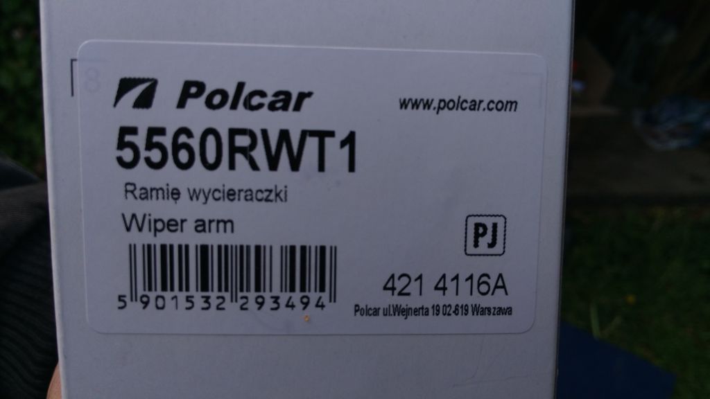

Příspěvky: 3041
Bydliště: Frydek-Mistek
Re: Zafira zadní stěrač - stírá jen půlku okna
Příspěvek od HerryCZ »
Zdar, tak se mi vcera podarilo vyresit, ze mi sterac stiral jen pul okna. Na vine bylo ramenko zadniho sterace. Spatny tvar. Sice nepatrne, ale to stacilo. Daval jsem sice nahradu, ale funguje skvele.
EDIT: Na prilozenem fotu je to ramenko co funguje dobre.
