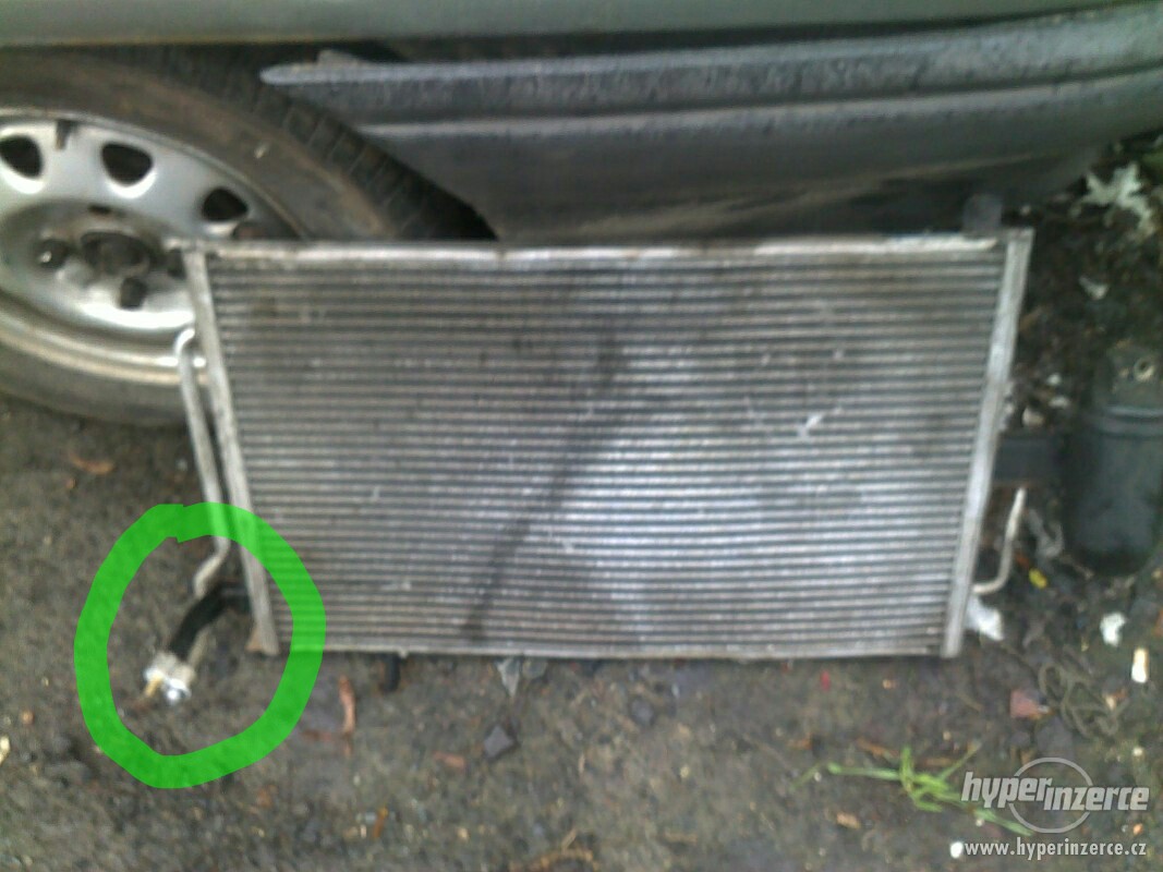

Momentálně nejsem u auta a budu to dodelavat v pátek ale mám na mysli, na pravé straně je dole taková jakoby spojka ta byla spojena matickou a když se dá pryč mělo by to jít bez násilí tak sem maticku sundal ale nemohl sem to už rozpojit je to poslední co ten chladič drží zkusím sem dát nějaké foto z internetu co myslím

Je to špatně vidět je to ta žlutá část je to šroub na tom byla ta matice a na konci toho sroubu je hvězda

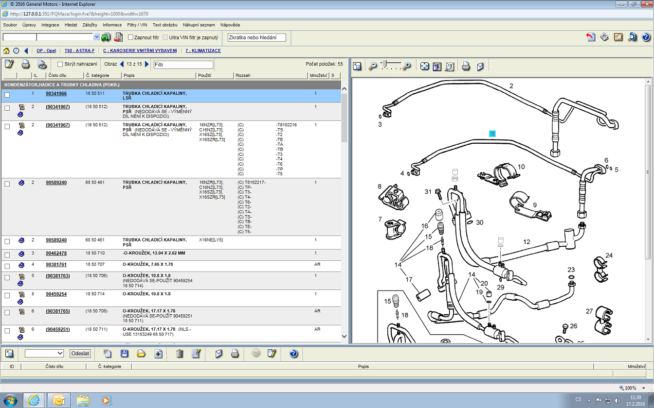

Tuším, že se u tebe jedná o trubky pod číslem 1:

Tak abych ukázal ten šroub takhle vypadá akorad na konci je hvězda

A byla na tom natočená matka? Jestli to není jenom šteft a hvězda je tam pro vytočení ven v případě výměny šteftu. Pořádné foto bude nejlepší.

Jj byla na tom ta matka

Tak to bude jen přilepené na sobě - hliník na hliník umí dobře "srůst". Stříkni na to nějakým povolovačem a ono to půjde od sebe :D.
