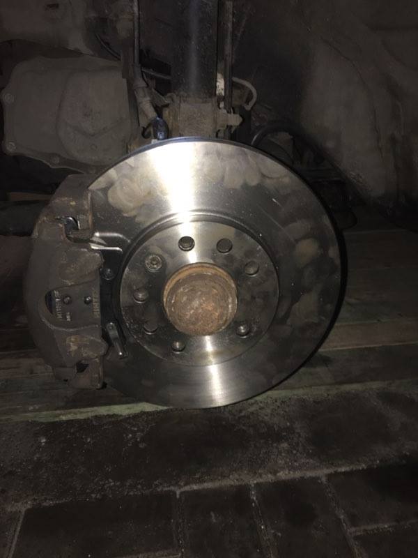

Re: Po výměně předních brzd(kotouče,desky) mi nesedí plecháč
Tady jsou nějaké fotky.. nevím jestli to k něčemu bude.. ale snad jo
No už jsem to párkrát viděl... moc matroše na deskách, či samotná ocelová deska brzd. destiček je moc silná.
Nebo přidaná měká část co je na zadní straně dewsky u válečku je moc silná, tak to pořádně proměř.
Buť desky vrátit a dát jiné, prostě vzít šupleru a měřit a nebo desky zbrousit.
Hodně zdaru.
Je to jen optický klam nebo jsou třecí plochy starého kotouče níž, jako na novém kotouči?
Kotouče a desky máš správné,ale disky jsou jiného tvaru,asi z Vectry B nebo z Astry FSice jsou taky 5ti šroubové.Někdo je namontoval na auto,protože roztečí souhlasí,ale současně byly částečné ojeté brzdy.Vůbec nepočítal s tím,že se jednou budou montovat nové brzdy.Setkávám se s tím často.Pujči si od někoho origo plecháč na G a uvidíš,že to tam jde.
