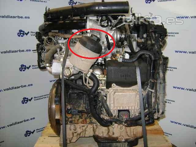

Dobrý den,
budu měnit olej na své Astře G 1.7 dti a nějak nevím kde je filtr.
Může mi někdo poradit? Hledal jsem ale nic co by mi napovědělo jsem nenašel, tak se nezlobte že jsem udělal nové téma.

je to takle zezadu motoru.. jak je přička mezi motorem a vnitřkem vozu.. to zakroužkované ....

Super, děkuju, takže je tam filtr vložka ne celý plechový.

jojo je tam jen vložka

Ahoj, ať nezakládám další vlákno. Dnes jsem objednal palivovej, vzduchovej a olejovej filtr a chystám se mněnit olej na Astra G 2.0 DI 98. rok. Vím, že se k němu leze zespodu, kanál nemám. Než se do toho pustím, můžu čekat nějakej zádrhel ? To samý palivovej filtr, nemusí se to nějak tlakovat ap.? Můžu se do toho jako relativně zručný laik pustit ? Nebo to mám nechat udělat v servisu? Ještě k vypouštění oleje, není tam nějaká zrada s těsněním ? Musím mít nové nachystané, nebo ho lze použít vícekrát. A otázka nakonec. Kdysi jsem tam měl olej 5 -30 a dali mě tam v servisu 10-40 a dostal jsem se k oleji 10 - 40 pro kamion. Můžu ho tam nalít ? Díky. :)

k olej filtru u 2.0 di se leze ze zhora. je na přední časti motoru hned u chladiču... pallivovej filtr je ořišek protože po vyměně by se mělo připravkem ovzdušnit system.. ale mělo by stačit ho zalit naftou až do plna a pak projet auto. jinak olej nevim jaky je rozdil mezi 10w40 pro osobaky a kamiony takže ti neporadim. a těstnění je lepší mít nové.. ale kdyz nemaš nezbyde ti nic jineho než tam to stare nechat :)

olej filter je vložka ktorá sa meni zpredu od chladiča, je to pastovy čierny deklik podobne ako na obrazku vyššie, sice kanal nutne nepotrebuješ ale je dobre aspon dat nejake špalky a dosky pod predne kolesa aby si to dostal aspon o 15-20 cm vyššie, na filter potrebuješ nastrčkovy alebo aj gola orech vo velkosti okolo 32 alebo viac, presne neviem lebo mám na to taky jeden špeci kluč, palivovy filter stači meniť každych 60-80tkm a do toho bez potrebnych znalosti by som sa nepuštal sam. Vzduchovy filter je nutne meniť pri každej vymene oleja v motoru, ale ked už budeš meniť ten filter tak si zožen aj striekačku z hadičkou na odsatie asi cca 2dcl oleja ktory ostane v lôžku ojej filtra a ktory sam nevytečie. A ešte ma napadlo že kedy si menil aj vnútorny kabinovy filter ktorý je tiež dobré aspon ráz za rok vymeniť, pozor sú dva rozmerove verzie!
