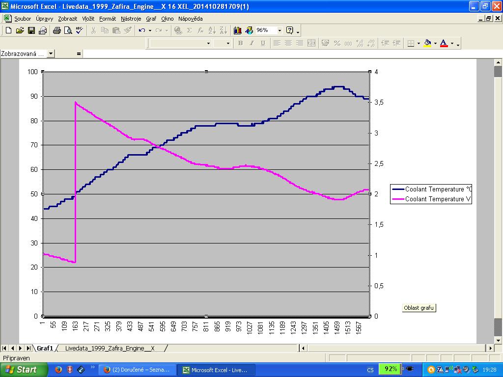

Ahoj nevím kam to napsat...hledal jsem sice,ale nic kolem mého problému.U zafiry x16xel při live datech mám problém s čidlem teploty chlad.kapaliny.Jde o hodnotu ve voltech na odezvu teploty kapaliny...do cca 50 stupňů je tam hodnota odpovídající cca 82 stupňů a to 30 stupňů a 1,44V.Pak v jednotce okruhu chlazení motoru jsem měl 70 stupňů,ale v jednotce motoru mi to ukazovalo 30 stupňů?Auto někdy hůř startuje při studeném motoru.

Takhle to bude myslím jasné :wink:

Super díky Aleši,no je jasně vidět,že tam podle zubaté křivky bude zkrat na mínus nebo plus né?

No on to právě není klasický zkrat do plusu nebo mínusu. Faktem je, že si to neumím vysvětlit, jak tohle může vzniknout.
Jednotka měří změnu napětí změnou odporu snímače, z toho si vypočte ( nebo nám vypočte) hodnotu teploty. Takže tohle je pro mě záhada :?

No vcera jsem delal jeste jednou test mereni co jsi mi na jare posilal a vse ok.krome promereni prave snimace teploty chlad.kapaliny.Meril jsem konektor hnedy drat na minus baterie a melo to mit 5ohm a nameril jsem 14.5ohm.To by znamenalo ze je chyba v prevodniku jednotky?
