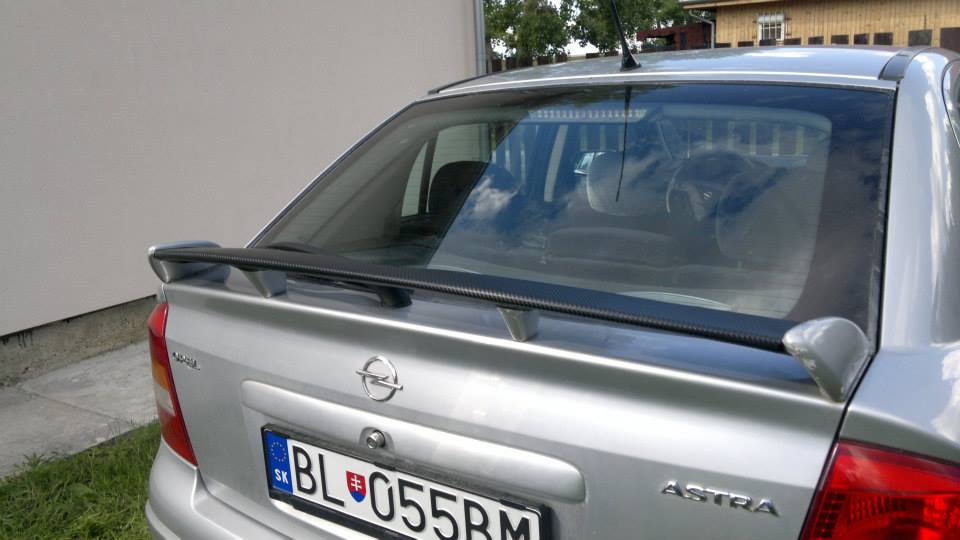

Čaute páni tí ktorí ovládate tajomstvá General Motors ktoré sú pre bežného človeka ako som ja nedostupné
žiadám vás o pomoc. Moja Astra má krídlo od výroby a chcem sa opýtať pred tým než by som niečo dobabral ako je to uchytené z výroby sú tam na stranách šróby a v strede tmel foto prikladám abz ste vedeli a aký typ ide
Ako môžete vidieť je to úplná katastrofa ako aj iné veci na mojom aute ale všetko keby som chcel dať do poriadku tak si za tie prachy kúpim nové

nevyzera to na originalne kridlo (teda aspon ja som take na astre este nevidel).
Takze by som predpokladal niake samo-domo riesenie.

Originalka ako to mame my je na stranach kufra po 2x zaistene šrobom m6, v strede je to zase podlepene tmelom ktorým sa napr. lepia čelne okna!

podla mňa to je origo krídlo keď to má zospodu GM a čísla a má ho napr. aj tento https://www.astra-g.cz/forum/viewtopic.php?f=47&t=28364

a v strede sa mi tie nožičky už hýbu takže tam bude len prilepené dík Jerry

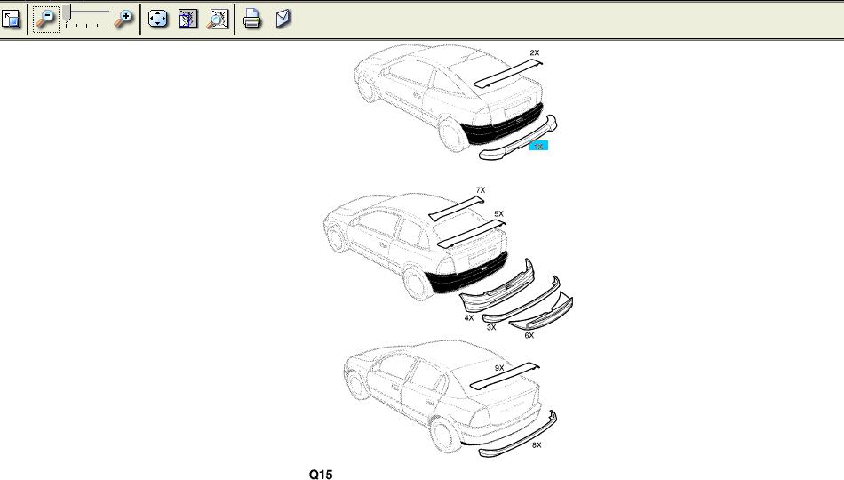

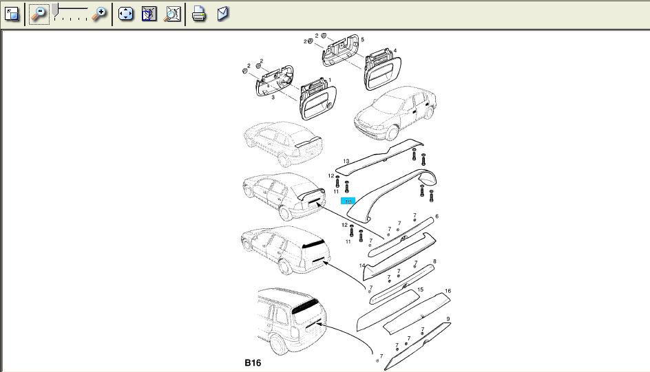

Je libo EPC?

Je to teda origo křídlo nebo ne? Podle EPC se mi zdá že ne. Docela jste mě zarazili

podle EPC je to 13 mě přijde ty obrazky nejsou moc přesny...

13-ku ma mlady, a to je uplne ine, ako to čo maju borci na tych dvoch astrulkach.https://www.dropbox.com/s/5hs2tpovgwvmw ... 1.jpg?dl=0

ked sa pozrem na tento tak vyzera rovnako ale tie stredove nozicky ma vacsie a na inom mieste ked tak sa nastvem a pozrem ten svoj

Chalani mali ste pravdu nie je to GM ale Heck Spoilers či niečo také pozeral som ten svoj a to nebolo logo GM ale homologizácia
no čo už keď je niekto ako ja blbý tak si nepomôže
