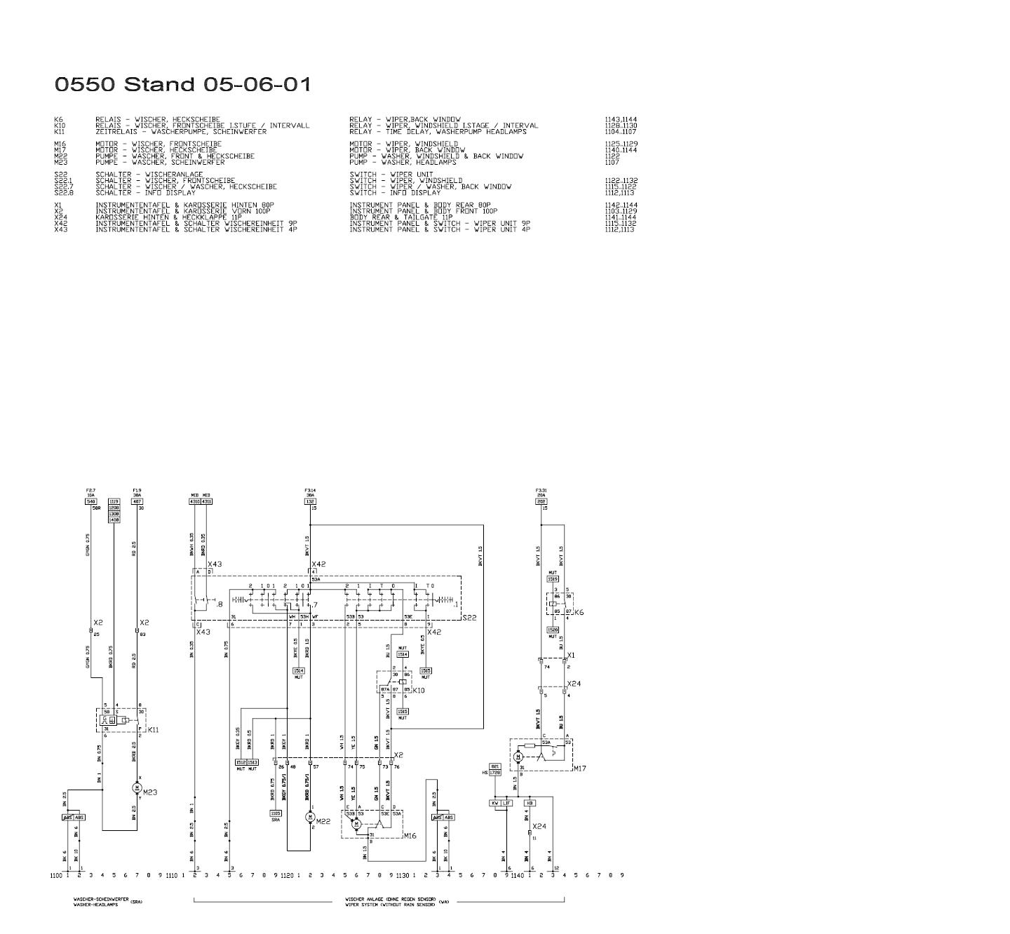

Mame dilemu z nefunkčnostou ostreku skiel, motorček je good a podľa el. schemy z Tis-u sa veru neviem vysomariť,
ide vôbec do pačky steračov nejaky spinany prud? Lebo ako som pochopil tak tam ide niečo z MuT ale neviem či v pluse alebo minuse to schema neukazuje. Pri merani som na pačke nenašiel žiaden spinany prud takže ma to trochu matie, elektromaniaci fora pls help.

Kostra k motorčeku je ok, ked som zapojil + od baterky priamo k motorčeku tak mi zaplo aj stierače čo je ok! Skúsil som dve pačky a ani na jednej to nešlo, len neviem či pačka ovlada iba zem alebo je tam aj + napätie? Od toho to by som sa vedel odpichnuť ale bez toho je to iba tápanie!

Páčka otáčí polaritu obou přívodů, abys mohl ostřikovat i zadní okno. Vývod na mulťák je pro jeden cykl stěračů při stisknutí ostřiku. M22 je motorek ostřiku. Napíchni se na konektor u motorku proti kostře a zřejmě ti neprochází plus. Jestli máš měřák s pípákem (měření obvodů), tak při VYPNUTÉM!!! zapalování zkus prozváněčku proti kostře - pokud ukáže při sepnutí páčky obvod, tak máš přerušený plus a kostra funguje. Pak musíš hledat dál, kde se ti ten plus ztrácí. Možná upálená některá klema v páčce. Ale že bys měl dvě špatné? Opravdu na tom konektoru X42 (páčka stěračů) není na pinech 3 a 7 žádný potenciál?

Premerať na ktorom z tých pinov je aktuálne zem a potom do toho druheho pustiť 12volt, aj takto sa to može testnuť?vasekpetr1 píše: Opravdu na tom konektoru X42 (páčka stěračů) není na pinech 3 a 7 žádný potenciál?
