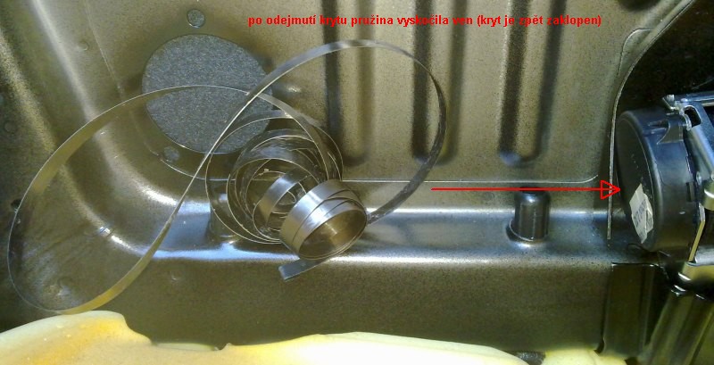

zasekl se zadní pás, nepomohlo klepání do sedačky u návinu pásů ani škubání.
Pás (zadní středový) jsem rozebral a po odlopení krytky se vystřelila pružina (viz.foto).

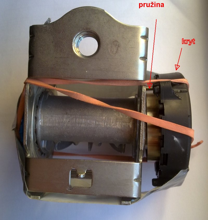

Zkoušel jsem jí namotat, ale nesedí tam, nejde přivřít krytkou.
Prováděl někdo navynutí pružiny zpět a přiklopení? Mně se to nedaří...
Jak úspěšně péro vrátit zpět a přiklopit?
Díky za rady předem.
Navynutá pružina zpět do mechanismu bezpečnostního pásu. Nezapadá přesně a kryt nelze zaklapnout.
Pružina vyskočila při odklopení levého krytu.

napis uzivateli bundeles a vymen cely pas.Todle uz nenavynes :(
vasekpetr1
Příspěvky: 3106
Re: Jak navynout pružinu u bezpečnostního pásu?
Příspěvek od vasekpetr1 »
Možná by i navinul, ale bude tam i důležité dodržet nějaké předpětí pružiny, aby navíjela až do konce a zase aby příliš pás neškrtil. S tím bundelesem to bude nejlepší řešení.
