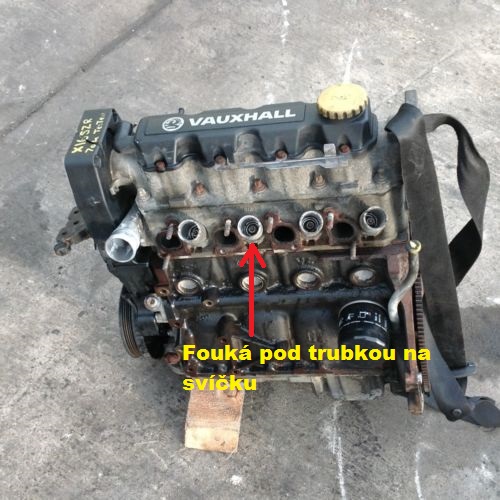

Zdravím.
Mám opel astra G 1.6 8v 55kw a včera jsem jel natankovat na zkoušku trochu ethanolu 1:1 s benzínem (u dvou jiných aut sem ho tankoval) a jelikož mi v motoru za studena něco klepalo,tak jsem zkusil přilít aditivum do oleje (nevěřím že by to mohlo pomoct,ale za zkoušku nic nedám). Potom jsem to trochu protáhl (zahřátý motor cca 10km jízdou) a pocestě dom začalo něco jakoby klepat pod kapotou,bylo to podobný jako když sem měl prasklý výfukový svody,tak jsem to nechal vychladnout a hledal co tomu je. Nakonec jsem zjistil že nefoukají svody,ale fouká to pod svíčkou,nebo teda spíš pod tou trubkou. Dá se to nějak přetěsnit nebo kde je problém.
A je normální že když oddělám víčko pro nalívání oleje tak to tam fouká?
Foto je ilustativní
Foto je ilustativní

Zkus vytočit tu svíčku,problém bude tam,závit se dá opravit.Ty trubky jsou pouze tepelná ochrana.

Ale kvůli opravě závitu,bude potřeba sundat hlava ne?

Já to umím bez sundání hlavy. :D

Jak? to tam nenapadají špony? Hlavu sundávat nechci,to bych musel nechat na servis =D

Nic tam nenapadá a mnoho servisů tak spec nářadí nemá.

Jak speciální? ty máš nějaký speciální nářadí? nebo prostě sehnat závitník,vložku a vrhnout se na to?

Jasně,mám na to spec opravnou sadu nářadí.

Ahááá,no takže mě servis nemine :-/

Ještě jeden,možná blbej dotaz,ale snad mě neukamenujete :) ty trubky (tepelná ochrana) se vyšroubovat nedají? :)

Nevíte někdo,jestli se ta trubka co je kolem svíčky dá vyšroubovat? že by závit na svíčku byl v ty trubce a tím pádem by stačilo vyvložkovat závitem tu trubku,nebo vyměnit? Já jen že sou na těch trubkách takový zářezy jakoby na ''mega'' šroubovák :D tak jednoduchý to asi nebude že? :)

malo by sa to dat vykrutit

Závit pro svíčku je v hlavě,ta trubka je jen tepelný štít.Je opravdu na závit,ale pochybuju,že se ti podaří ji vytočit po těch letech je řádně srostlá s hlavou.Její vytočení stejně neřeší vytržený závit pro svíčku,jen se ti spíš podaří tu trubku zničit a pak zjistíš,že je to k ničemu.Tak ji nemorduj,je to k ho...u.

A nevíte někdo na kolik přijde oprava toho závitu v servisu? asi to nebude nejlevnější,když musí hlava dolu že?
