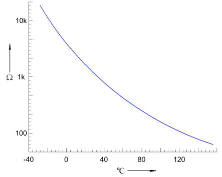

Mám podezření, že mi na Astře G, 2.0 DI proměřuje čidlo teploty chladící kapaliny umístěné na tělese termostatu. Nemáte někdo k dispozici hodnoty jeho závislosti odporu na teplotě, případně alespoň jeho odpor např. při 20 a 80 st. C.
Astra G Caravan 2.0 Di
- denny
- Příspěvky: 3292
Re: Čidlo teploty - odpor
Při 20st okolo 2kOhm
Při 80st cca 300 Ohm
- Přílohy
- čidlo.jpg (7.57 KiB) Zobrazeno 5872 x

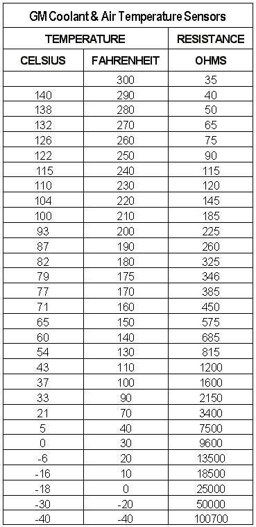

Teď se mi podařilo najít ještě nějakou tabulku se závislostí odporu a teploty. Odpovídá to skutečnosti, nebo mám spíš vycházet z grafu?
riad sa podla tabulky, predpokladam ze priebeh je rovnaky ako u grafu, hod si cisla do excelu a sprav si graf, potom si mozes z grafu lahko odcitat hodnoty pre akukolvek teplotu.
ten graf je cudne ciachovany tak by si musel ratat tie hodnoty ale podla mna tam je zhoda cize oba su spravne.
Ked mas podozrenie ze sle mera tak skus zapojit trimer alebo potak do obvodu a nastavuj hodnoty odporu ako v tabulke a na diagnostike sleduj aky teplotu prerata.
Tak jsem zkusil dnes přeměřit odpor čidla při 20 st. C a naměřil jsem 2,5 Kohm a jak tak koukám na tabulku, mělo by mít cca 3,4 Kohm. Jinak na diagnostice jsem nezjistil jaký údaj toto čidlo měří, protože diagnostika mi ukazovala teplotu chladící kapaliny 21 st. C i při odpojeném čidle, takže údaj bere asi z jiného čidla. Jestli se nepletu, tak toto čidlo na termostatu zřejmě slouží jen pro spínání žhavení a ventilátoru chladiče. Zřejmě mi to i posunulo spínání žhavení, takže v zimě při 0 st. C jsem nemohl nastartovat a při -20 st. C to chytalo na otočení.
