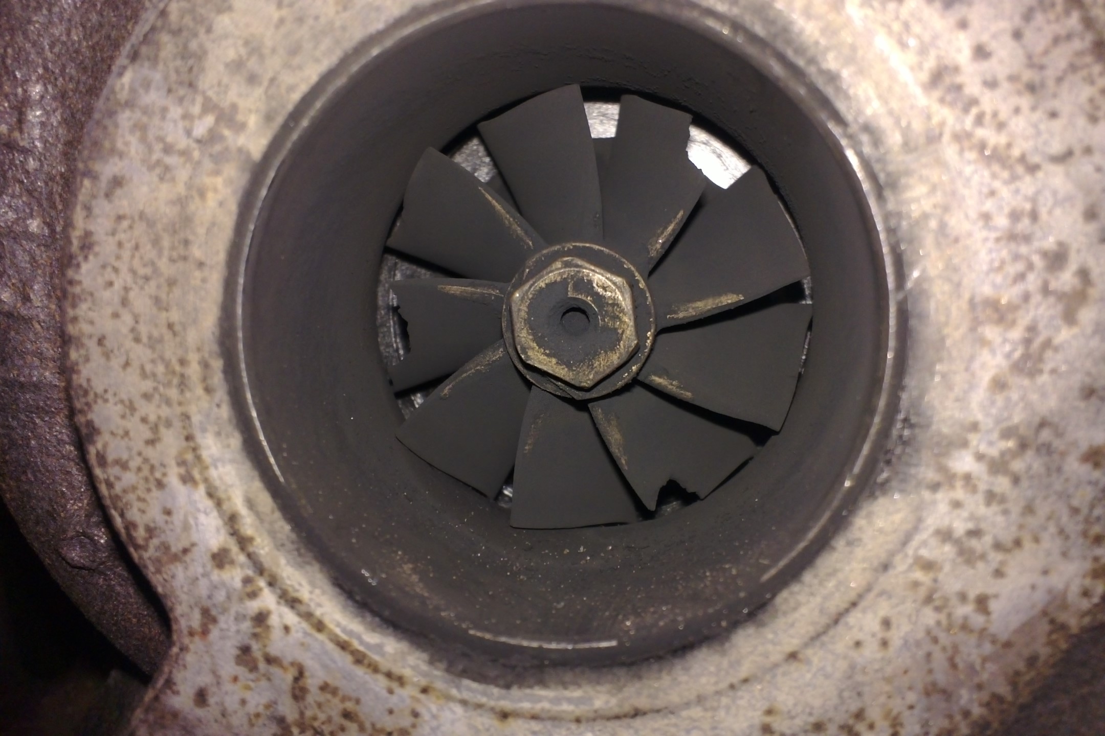

Zdravím všechny tady na fóru.Dnes jsem zjistil že mám ulomeny kousky lopatek turba na výfuk straně (viz. foto )
.Máte někdo nějaké zkušenosti či reference nějaké firmy na repas turba ? Na netu jich je hodně ale víme jak to bývá . děkuji za každý poznatek.

doporučil bych se podívat na www.turbosport.cz v Jablonci.Pošleš svoje a výměnou dostaneš repas.Znám hodně lidí kteří už odtamtud repas mají a zatím naprostá spokojenost.

Děkuji za odkazy ,ale už nějaký rok se v autech hrabu a tyto prevence a hlavně po výměně turba výměny oleje před první nastartováním jsou pro mě na prvním místě.
Chtěl jsem jenom nějaké reference a společnostech které repasují turba.Nejlepší by bylo nové ,ale tak nějak na nové nemám.

pokud nejsi mimo mísu, podíval bych se po vrakáči.

repasi bych se vyhnul, buď nové s pečetí nebo nějaké funkční na vrakáči jak píše spermin

specialturbo.cz
turbo-praha.cz

Ferenzzo píše:repasi bych se vyhnul, buď nové s pečetí nebo nějaké funkční na vrakáči jak píše spermin
Neni repas ako repas, mal som davno 3x zasebou repasovane +reklamovane v PL a stalo to uplne za H.... :o :( Turboreg.pl. :evil: potom som kupil nove kvazi repas, stredok bol novy a obaly turbinovych komor repasovane, jasne že na turbo som dostal 2r. zaruku ktoru som v zakonnej dobe nemusel využiť. odvtedy mám najazdeno cca 95tkm a turbičko šlape ako nove, šak aj stalo paľbu. To poriadne zrobene bolo hadam Turba.sk 8) 8)

Přesně tak,je totální hovadina brát turbo z vraku co neznáš a vzhledem k ceně auta nové taky ne.

Pokud si auto necháš aspoň 20tis km,tak bych se na opravu turba vybodl\beztak je furt stejná fušeřina-opískováno,nový střed a tradááá do světa\,koupil bych nové a mám o 1Kč dražší km.
Na 2,2 DTi to aspoň doporučuji,turbo mám za 20400,-fungl nové od Garett.Vyzkoušel jsem 6 firem co dělají prý super repas a nové je holt nové.

jak píše denny, mám podobné zkušenosti ... vectra 11 - píšeš, že je hovadina brát turbo z vrakáče, ale přitom je i hovadina vzít nové vzhledem k tomu, že auto je vrak, tak já tomu teď nerozumím :D

Já tedy s turbosportem nemám dobré zkušenosti. Kamrádovi dělali turbo do passata a pro mě do 81Kw oktávy a ani jeden motor potom nejel jako před tím. Prostě turbo neplnilo takové tlaky. V tomto ohledu vřele doporučuji zde : http://www.repas-turba.cz/
Tato firma mi teĎ udělala komplet repas do 4500 a jsem nadmíru zpokojen.

denny píše: Na 2,2 DTi to aspoň doporučuji,turbo mám za 20400,-fungl nové od Garett..
No tak to je super, ja som pred tromi rokmi zacaloval za dobre repasovane turbendo asi 800,- + 500,- za peripetie z prvotnym odyebanym repasom. Takže ma asi nikto tak skoro neprekona. :lol: :lol: :lol:

Finanční stránka u nás v práci je tak nějak poslední dobou na hovno proto volím repas. Na nové holt není a kolem dokola jsou další maličkosti které bude třeba měnit a jak to tak bývá ty maličkosti budou ve finále stát další ranec.Pořád vybírám kde koupit.
