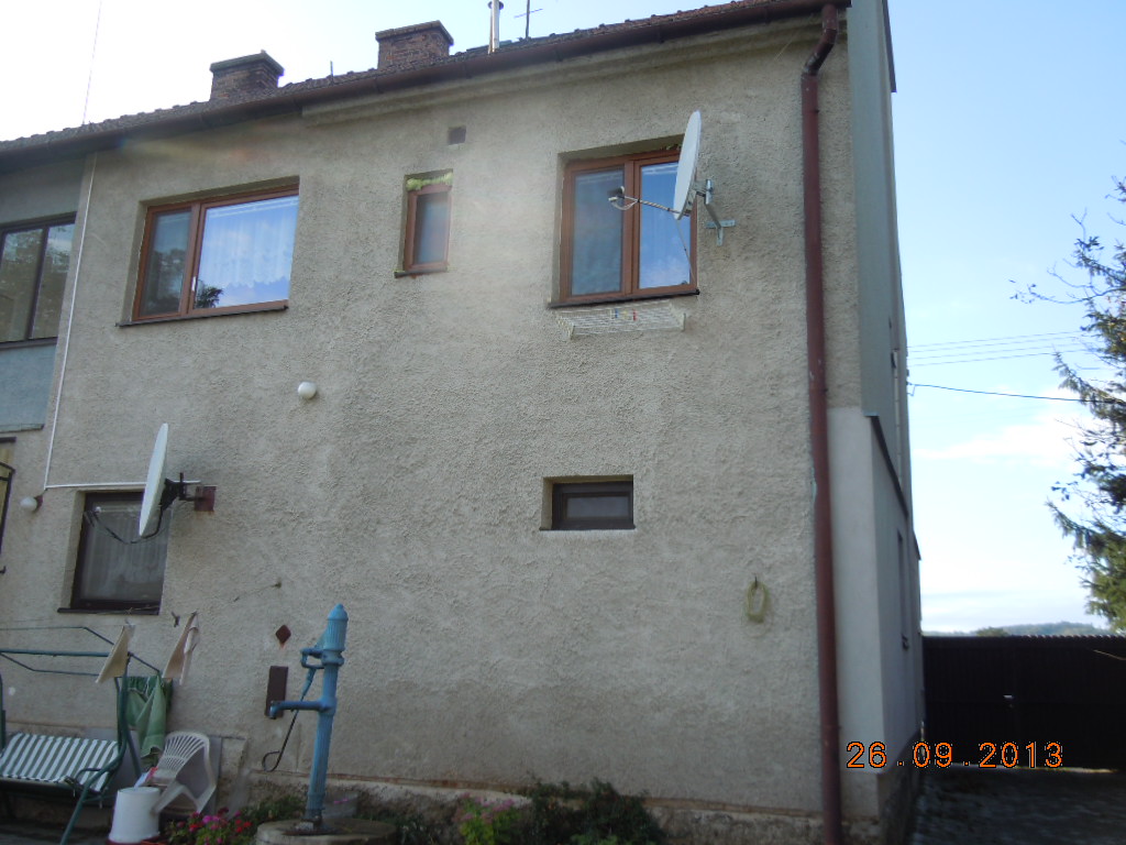

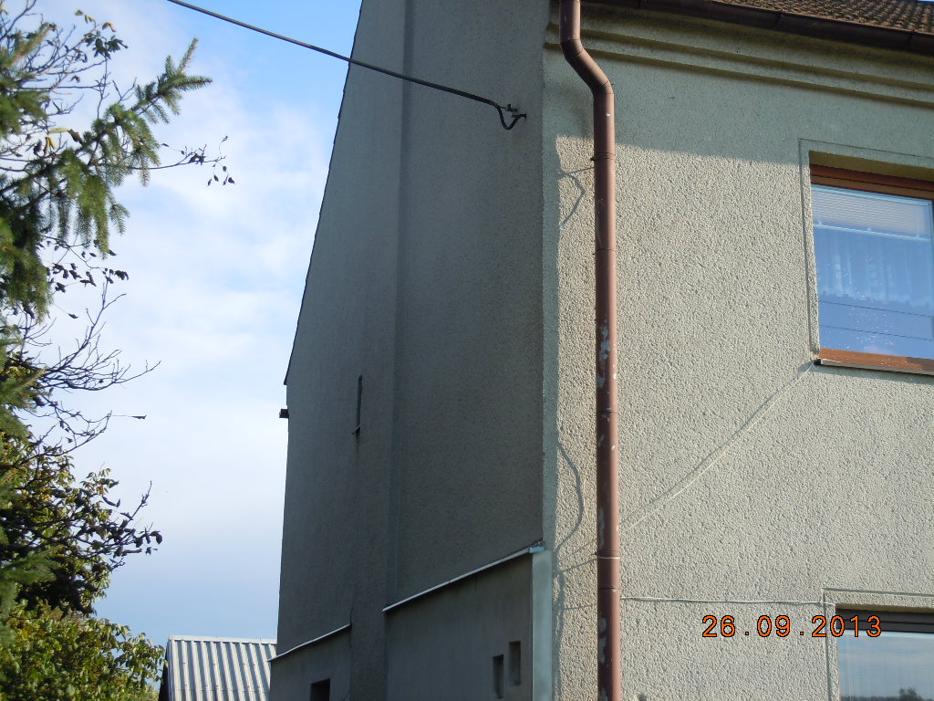

Takže, okna mám nové plastové- cca 5 let, stropy, no ze 5-ti stropů( obývák, dětský, ložnice, koupelka, kuchyn) mám jen 2 stropy sníženy- sádrokartonem a to ,obyvák, kuchyn.
Takže určite udělám nové stropy v kuchyny a v ložnici!!!
Jinak jen kuchyni je lino, jinak všude jinde koberec.
Jedná se o celocihlový rodinný domek. S vlhkostí máme malé problémy a to, v kuchyni a v ložnici se dělají fleky na stropech. s tím, že tomu napomohlo i instalace plast oken.
Jde mi hlavně o snížení spotřeby plynu, počítám i stím, že se mi zmenší pokoje a danou sílu konstrukci.a dále hezčí stěny, ty puvodní jsou už opotřebené- malováním, sádrováním apod.
No četl jsem pár článků ohledně zateplování interieru a myslím si že , kdybych obyl starou omýtku, udělal rošt pro sádroš, vyplnil vatou, přes to paro zábranu a uzavřel sádrošem, že by se po nějaké době(- tod otázka za jak dlouho) objevila plísen :cry: .
Taky tento byt už prodáváme, ale zatím tu ještě bydlíme a nevím jaká by byla reakce zájemců ohledně takového zateplení.
udělal jsem foto pro lepší orientaci.
Pohled ze dvora- je to vbrchní část- hnedá okna
pohled z venku- opět vrch- hnedá okna
štítová zed
Jinak z pohledu od dvora a z pohledu z venku je realizace zateplení malá, a sám to dělat- myslím že už jen kvuli pohledu na barak by to nebylo ono.
Takže jedine zateplit štítovou zed, což mě nikdo neomezuje jen mé finance :lol: , je to cca 12 x 4 metri- cca 50m2
No a právě jsem chtěl tuto štítovou zed ale zevnitř zateplit!!!!!!
Ale jak si těd uvědomuju- nojo krátké vedení 8) tak budu sám proti sobě, kdybych místo klasickému venkovnímu zateplení štitové zdi to zateplil zevnitř, stím, že je velké riziko zvíšené vlhkosti a plísně.
Což mi asi dáte zapravdu.
Takže ted jen zjistit kolik si berou metr2 lidi, když zateplují baráky. Vubec nemám představu.
PS: jsem si vědom, že jsem zbytečně zakládal nové téma, omlouvám se :oops: :oops:

1000kč/m2 sevším, tzn. polyš, kotvy, lepidlo, perlinka, fasáda + práce
jinak nevidím smysl v otloukání omítky když na to chceš dávat sádroš, akorát z toho bude neskutečnej bordel a sežereš 5 kilo prachu

se poptej v okolí ted nemaj lidi prachy a tim pádem fasádníci práci, tak to třeba někdo udělá levnějc, jinak dej tam aspoň 12, lépe 14cm, jinak až na fasádu si to můžeš udělat sám, pokud nejsi uplný nemehlo :-) a budeš to mít za zlomek ceny
