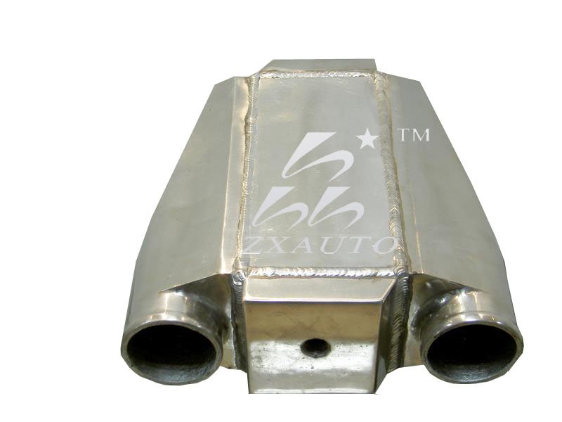

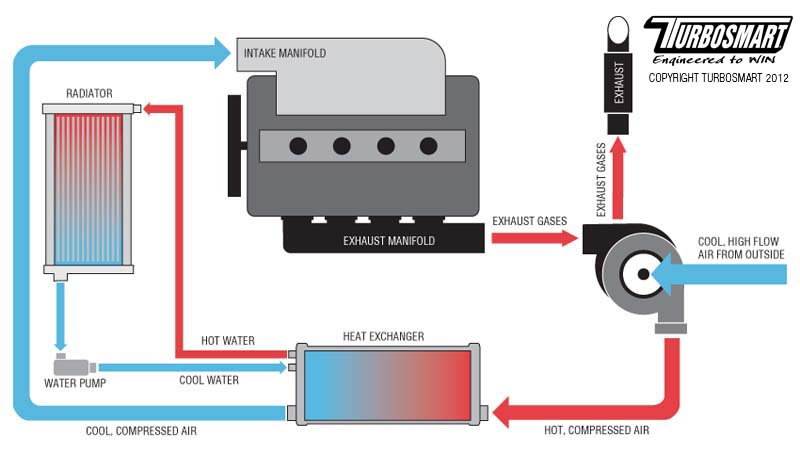

Jednoduše se jedná o tento systém
A celý IC vypadá nějak takto:Astra G Caravan 2.0Di X20DTH rv.2000 W0L0TGF35Y8057505
