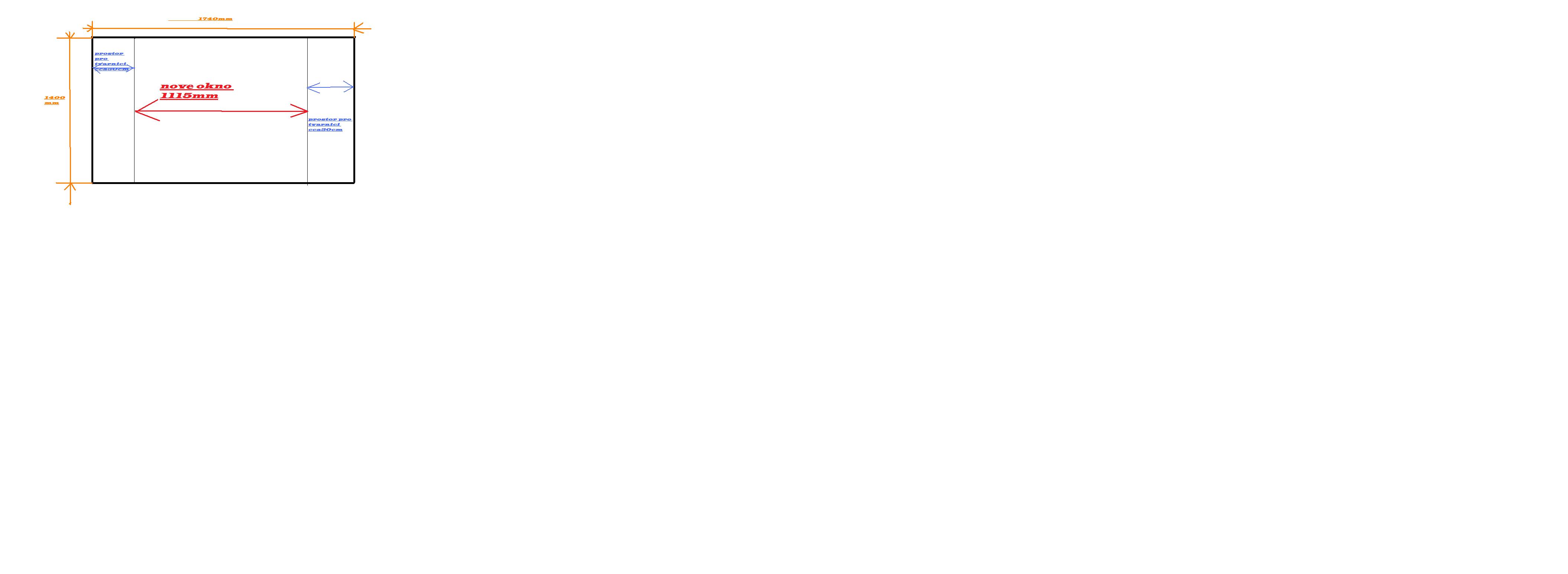

takze panove aby bylo drobatko jasno.-sirka a vyska starych oken je 1710mm*1400mm cca.Siřka a vyska noveho okna je 1115mm*1116,tloustka plastoveho ramu je7cm.
Jakou tvarnici pouzit na dozdeni cca 30cm na leve a prave strane viz obrazek

spermin dekuji za nazev ktery vym ale potrebuji vedet tlustku ytongu treba 150*250*599??nebo 249*200*599 to potrebuji vedet

myslím že nejtenčí je 50ka a celkový rozměr jednoho ytongu je 50x25x50 ale ten poliš co píšou kluci vějš bych zvážil.

polystyren je dobra vec ale nemuzu jej dat misto tvarnic ne :roll: :mrgreen: :mrgreen: .Se oto nekdo opre a vypadne ven i s oknem.Dat jej na tvarnice jako zatepleni to jo,jinac ne
