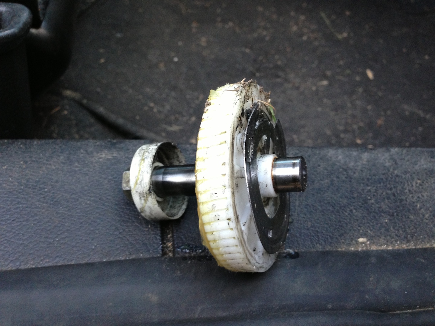

Dobrý den,
přestaly mi fungovat přední stěrače a zjistil jsem, že problém je v motorku. Konkrétně se vylámaly zuby v tom plastovém kolečku poháněném kovovým šnekem (viz foto). Nemáte někdo tip, kde koupit. Vyzkoušel jsem snad už všechny vrakáče ve středních Čechách i Praze.
Díky předem.
Mám Zafiru 1,8, r.v. 2000 a typ toho motorku je Valeo 404.496

Ptal jsi se na kolečko, nebo na celý motorek stěračů?

Původně na kolečko, ale pak jsem zjistil, že to samotný asi nepořídím, takže nakonec jsem sháněl celý motorek. Ten se mi už podařilo sehnat, stěrače stírají, ale teď pro změnu nefunguje dojezd, tak to budu muset nějak řešit :?
