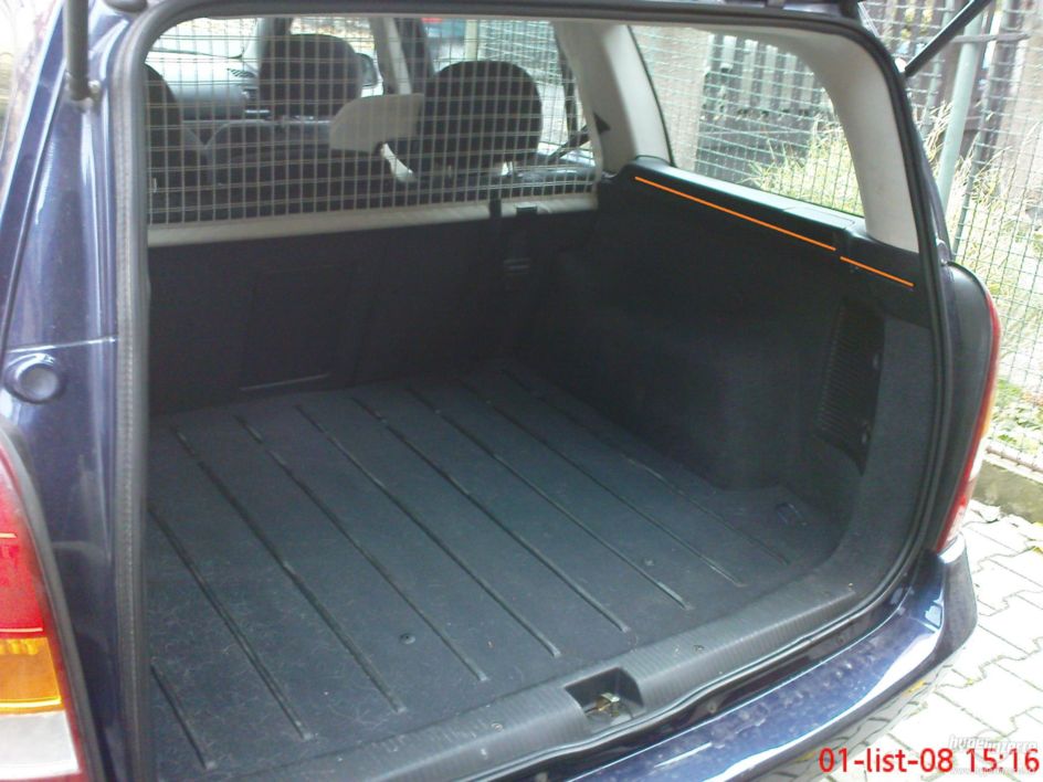

Roleta by měla být tam jak jsem nakreslil oranžovou čáru..nevím, jestli byly verze bez rolety :)

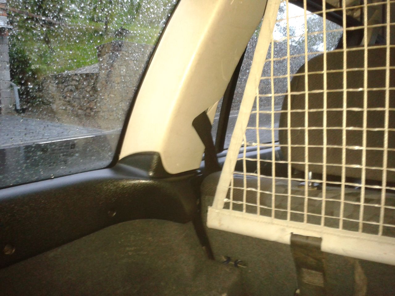

- roleta v kufru není ani lyžiny??? Potom se nedivím, že nemá ani centrál, natož dálku. Když sem hodíš VINko, mrknem na výbavu, co je to vlastně za paskvil :D
- omlouvám se za bydliště (doupravil jsem) jinak jsem kousek od Žďáru nad Sázavou
- ohledně teploty, tak dneska, když jsem jel auto přihlásit (cca 20km) bylo vše v pořádku. Předpokládám tedy, že by měla vystoupat na 90°C a nehnout se.
- co se týká rolety, tak přikládám fotky

ad6. S tím jsem se ještě nesetkal že by tam ani nebyly lyžiny, možná je to tím že máš verzi s mřížkou. Asi by se musely vyměnit ty lyžiny a do nich by pak roleta šla.

Ten ranní start mi přišel že to žádná hrůza nebyla. Startuješ s plynem nebo bez plynu? Lyžiny na roletu tam opravdu nemáš a bude potřeba vyměnit ty plasty za plasty s lyžinami.

OK, takže až budu schánět roletu, mrknu i po plastech s lyžinami.

Tyjo to bych nečekal, že ani roletu nemá :D ale určitě to pujde dodělat z jiného auta
