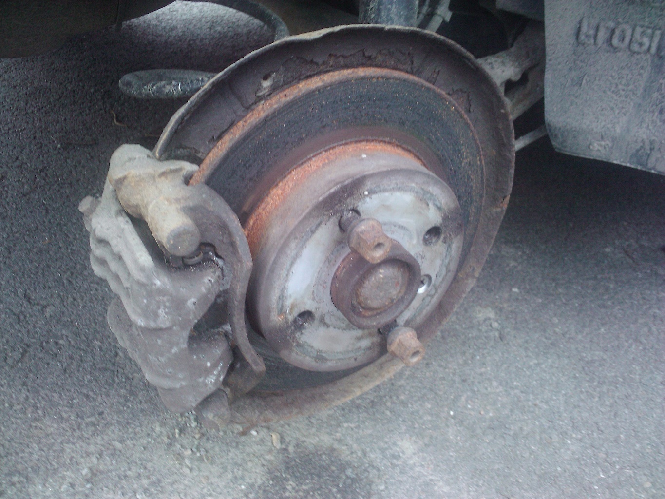

dneska jsem si pěkně dok...il zadní brzdy. Při zimní prohlídce mi v Oplu řekli, že mám prasklý lanovod ručky pravého zadního kola. Jelikož za 3 týdny jdu na technickou, tak jsem se dnes pustil do oprav. Abych zabránil špatnému nákupu lanka, tak jsem sundal kolo, že kouknu jaký typ brzd tam mám. Jedná se o kotouče, systém Bosch. Vyvlékl jsem lanko z táhla, že ho zkusím, a ono kupodivu prasklé nebylo. Normálně se hýbe, když zatáhnu ručku. Ale horší byl stav kotouče, úplně rezavej, z toho jsem usoudil, že mi nebrzdí kolo ani na normální brzdu. Odmontoval jsem třmen a vyklopil do strany, no když jsem viděl ty destičky tak hrůza, totálně přirezlé k tomu držáku, vůbec se nechtěly hýbat. Zkoušel jsem se vypáčit, odklepat, no prostě je uvolnit a částěčne se povedlo. Ještě jsem vyzkoušel, jestli chodí brzdovej váleček, manželka mi šlápla opatrně brzdu a váleček povyjel, tak jsem ho zatlačil zpět přes násadu kladívka. Brzdy jsem dal do kupy. Třmen jsem musel trochu naklepat zpátky, nechtělo se mu tam. Lanko ručky nešlo navléknout, protože se mi už nepovedlo zmáčknout to táhlo, tak jsem to nechal odpojené, s tím že to stejnak nebrzdí. Vrátil jsem kolo a že to radši projedu. Jenže kolo zůstalo zablokované, a to tak že hodně. Na suchým asfaltu na zpátečku jde smykem.
Prošel jsem si tu témata a co nevidím. Když se zatlačuje zadní váleček, tak se s ním musí i točit, a to jsem samozřejmě neudělal. Takže jsem si asi celý mechanismus zničil. Teď nejde ani třmen stáhnout, je to nafest namáčknutý na kotouči. Co s tím? Přemýšlel jsem, že vnější destičku postupně odvrtám, vyškrábám, vymlátím, abych aspoň stáhnul třmen. Půjde ten mechanismus opravit? Nebo se mám už porozhlédnout po vrakáčích po jiným třmenu.

kdyz si to mel venku mel si tu rez poradne obrousit to je jako prvni co se dela,pac je vsude rez sul,bordel takze je jasne ze je nehybne.

Hlavně jsi měl trochu tady na foru nastudovat co s tím a ne to tam přes silu narvat.Návodů a rad při potížích tu je takové množství
.Teď se z toho tak trochu musíš dostat sám,protože to auto nejspíš ani do žádneho servisu nedojede-jedině na odtahovce.

Odvzdušňovák jsem zkoušel, ale nepovolilo to, nejde prostě hnout tím táhlem ruční brzdy. takže si myslím že zůstala úplně dotažená, a tudíž mi to pořád brzdí ručkou. No zítra musím uvolnit ten třmen, to je základ, pak zkusím jestli se ještě váleček hýbe, pokud ano, tak ho otáčením natlačím zpět a zkusím ho trochu rozhýbat. Pokud to bude zaseklé, tak mi nezbude nic jiného než shánět jiný třmen. Nové desky jsou samozřejmost.

Dnes jsem to rozdělal a naštěstí je třmen v pořádku, ten váleček krásně chodí, jak na ručku, tak na normalní brzdu. Zatlačil jsem ho tentokrát i s otáčením. Teď jen počkat na nový destičky, jedna původní byla OK, ale ta druhá se mi oddělila od nosného plechu a byla zbroušená pod úhlem, na jedné straně cca 9mm ale na druhé asi 4, docela rozdíl.
