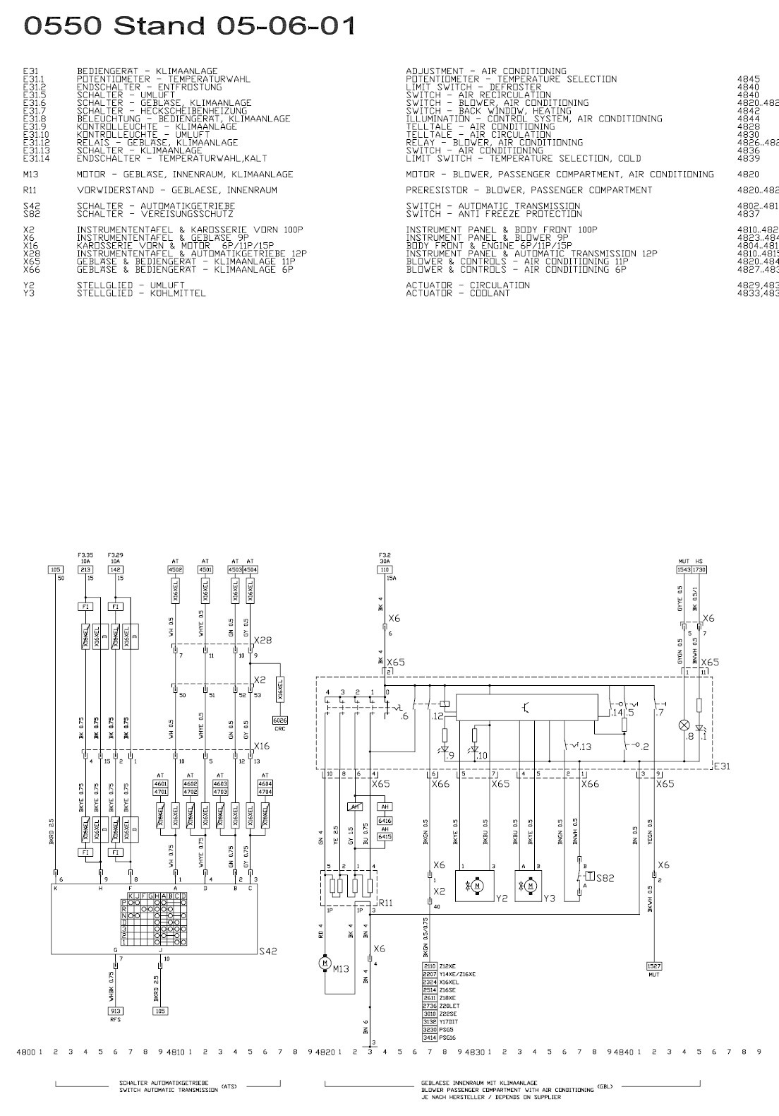

Dekuju za odpoved. Dneska jsem panel rozebiral. Nejaka elektronika tam je, ale ovladani ventilatoru a klimy je manualni. Prikladam obrazek. Dekuju

Jestli trochu hovíš elektrice, tak si po vytažení kontrolního panelu můžeš odzkoušet běh ventilátoru přiložením napětí 12V na jednotlivé piny (4, 6, 8, 10) konektoru X65
Ale šťávu vezmi z nějakého lepšího zdroje (zapalovač atd.) nebo použij klemu z pinu 2 na X65 - větrák si naplno bere celkem dost
A pozor na nechtěný zkrat, na pinu č.3 je kostra .
