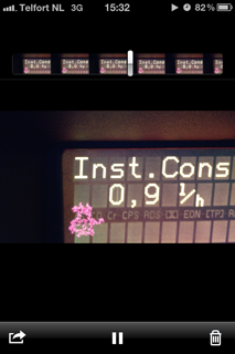

Mohl by mi prosím někdo vysvětlit jak se nahrává nový program na display? Dělali mi to v Opelu (byl tam z jinýho Opel servisu nahranej špatnej) a vznikla tam růžová "mapa":
Ja veřím tomu, že oni budou tvrdit, že to neni jejich vina ... proto mě zajímá jak se to nahrává...
Děkuji předem za nějakou odpověď.

obavam sa ze to nie je problem programu :(
http://www.pepas.cz/projekty/opravy-mid-astra-g/

Ale je zajimavy, ze displayi nic nebylo, nez se v tom zacali vrtat s tim novym programem... :cry:

řekl bych že to je zimou to nemá se žádným programem nic společného

adam09 píše:řekl bych že to je zimou to nemá se žádným programem nic společného
Myslíš? Tady je 8 stupnu ... to taky neni až taková zima ... já ti nevim, já už to přestala nějak řešit (dve noci jsem nespala a hledala ceny VP44 a novy disp. apod. a uz nemuzu)... zatim vidim co vidět potřebuju a doufám, že se to nějak opraví samo :D
pozdeji zkusim tu zimu: zapnu na ten display horkej fén :D
Každopádně díky, je to možný, neříkám, že neni, ale velká náhoda... ;)

žádnej fén na to nepouštěj ten flek už nezmizí.

nebo ten displey mechanicky poškodili. polamali vlákna.

ja si myslim ze to zmiznut moze. mne sa to na dispei objavilo cca pred 2 rokmi v zime a na jar (po otepleni) to zmizlo. tie ruzove flaky ale neboli na rovnakom mieste po cely cas. menil sa ich tvar aj umietnenie.

No ja nevim, ale to same se mi udelalo v zime na mobilu a uz to nezmizelo..ba se to jeste vic rozlezlo :o
