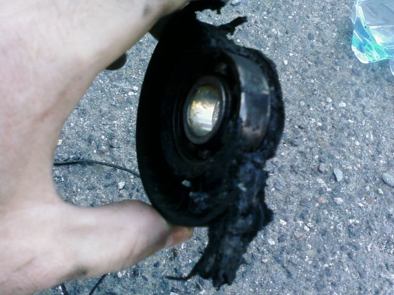

Zvuk z motoru ??? No záleží oč jde :) Předtím než se mi rozpadla kladka klínového řemene(pohání alternátor a servo), tak mi taky pískala a dělala velice krásný písklavý zvuk :) Trvalo to asi 3 dny ježdění než se mi ta kladka (kolečko) rozpadlo vejpůl a při tom nastartování se mi řemen spálil a natočil na tu rozpadlou kladku :D nehorázný maras...takže jukni na to jestli se ti nehejbe to kolečko na tom napínaku...Koupil jsem to od bundellese za velice příjemný peníze a zatím je řemen a kladka v pořádku :)
Viz. fotečky jak to vypadalo ;)
Což jsem rád. Takže radím sundej řemen z alternátoru....a pak zkus nastartovat jestli to pískání nezpůsobovala ta kladka...
Více nemohu poradit :) Takže hodně zdaru ;)
