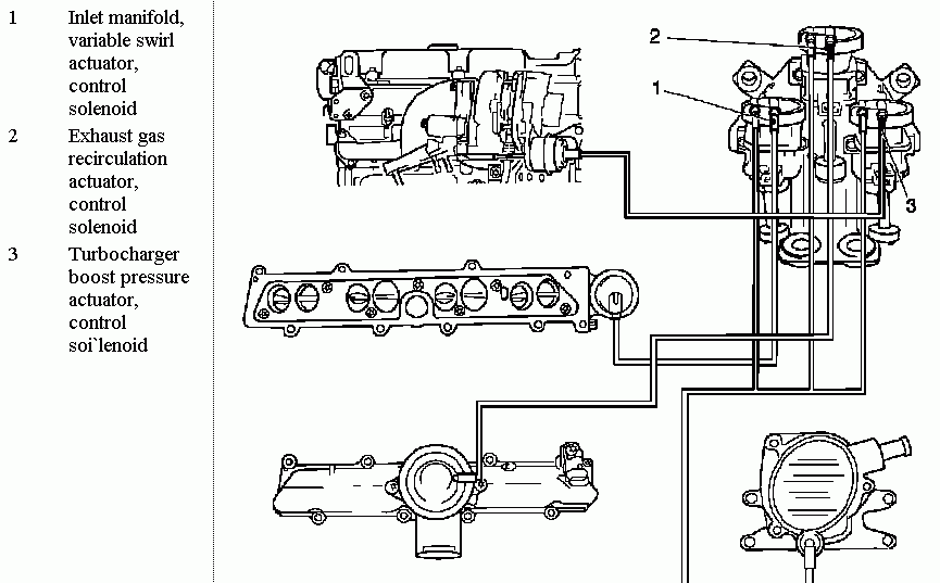

Prikladám nejaké obrázky, možno to niekomu v budúcnosti pomôže
Zapojenie podtlakových hadičiek
Často sa stáva, že sa v hadičkách už niekto hrabal a nezapojil to správne.
Omega 2.2DTI Y22DTH

Prosím tě neměl by si aji na 1.7DTI dík moc

Predpokladam, že to zapojenie bude asi dobre aj pre Y22DTR,
po crash testu mi všetke hadičky povyskakovali alebo sa popresekavali.
Dakujem za schemu!
