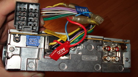

jojo opel ma prehodene stale a spinane napajanie... si to prehod a bude to fungovat :P
ja mam takuto iso redukciu
a bolo treba zlty prehodit s cervenym myslim...
EDIT: ved v obrazku je to aj vidiet ze maju prehodeny cerveny so zltym :oops:

Lake292 píše:jojo opel ma prehodene stale a spinane napajanie... si to prehod a bude to fungovat :P
