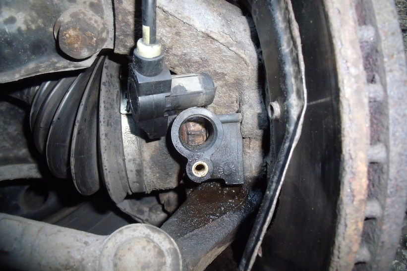

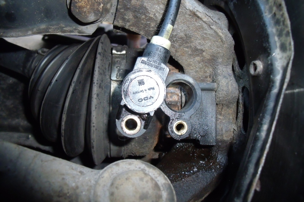

. Na Vectře jde čidlo v pohodě vyměnit, ale nevím jak to máš na svém voze. Než ho budeš měnit, tak ho proměř jestli má správný odpor a taky pořádně zkontroluj zdali nemáš poškozený (prasklý) signální kroužek. Udělej to na obou stranách a důkladně. Mne čeká výměna pravého homokinetického kloubu na kterém je ten signální kroužek. Nejdříve nebylo znát poškození, jen se projevovala závada ABS a po proměření čidla (bylo ok) jsem znovu prohlédl ten ozubený kroužek a zjistil, že je tam praskina, která mi rozhodí řídící jednotku ABS a ta rozsvěcí kontrolku a nesmyslně spíná ABS.

astra G nema kroužek na kloubu... snimač je současní celeho naboje. nejde vyměnit samotně. jedine řešení je vyměna naboje.

Teď na to čučím a říkám si... proboha dyť já tam nic takovýho nemám. Okradli stařenku!!!
