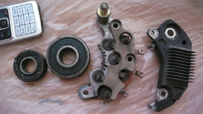

gotha
Příspěvky: 71
Registrován: 01 črc 2008, 19:06
Re: servo+baterie
Příspěvek od gotha »
tak tieto suciastky mi vratili, ze vymenili.. idenfitikovat viem len loziska :)
alternator
alternator
Marťasek
Příspěvky: 3442
Bydliště: Prostějov (TIR)
Re: servo+baterie
Příspěvek od Marťasek »
Diodový můstek a to černý že by byl regulátor regulátor dobíjení?? ovšem ten telefon to asi byl bonus ten v altíku nebyl :mrgreen: :mrgreen:
vasekpetr1
Příspěvky: 3106
Re: servo+baterie
Příspěvek od vasekpetr1 »
Pokud toto všechno vyměnil, tak ti to udělal ještě za lacino. Regulátor a můstek po 1300,-Kč, ložiska po 100,-Kč, to už máš 2800,- a kde máš cenu za práci? Takže mu ještě poděkuj a zapamatuj si jeho adresu. Tady ti to udělají běžně o tisícovku dráž.
