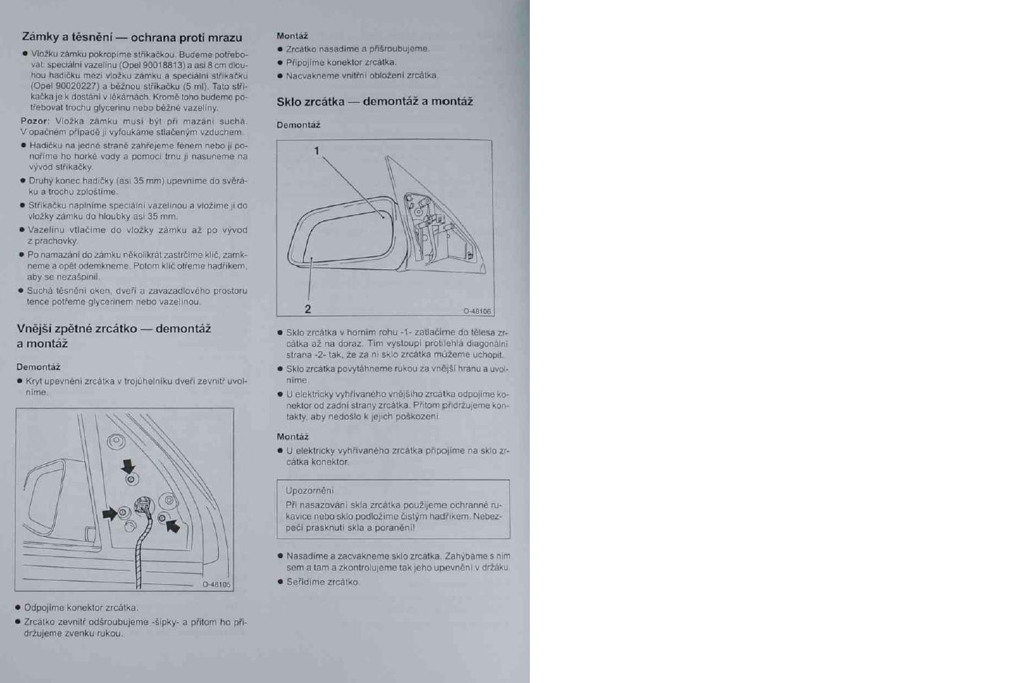

Fígl dle knihy "Jak na to":
Re: Nacvakávání sklíčka zrcátka
Děkuju ale podle té knihy jsem to dělal...
