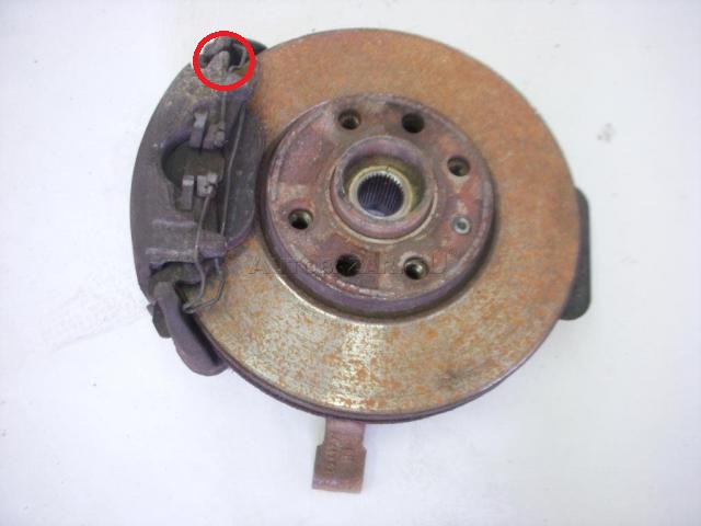

ako zmontovať brzdový strmeň?
odšróboval som dva šroby zo strany motora, prasa bolo uvoľnené, ale niečo ho tam stále držalo, potom som si všimol akýsi výstupok (viď foto). ten bránil, aby som prasa vytiahol smerom dopredu (k prednému nárazníku), proste je uvoľnené, ale nedá sa ani do jednej strany snim pohnuť, plis heelp, som lama
Re: ako zmontovať brzdový strmeň?
easy, das dole strunku " ten dratik co napina  prasa" odsrobujes  2 sroby od motora, srobovakom  vtlacis valcek s platnickou aby to bolo volne a  potom podpacis spodok prasiatka a vyskoci ti
eidt " pichni srobovak medzi kotuc a vnutornu platnicku a trosku zapac smerom od auta alebo k autu tym vtlacis valcek
ten drot z vonkaješ strany? ten som mal dole, skúšal som aj piest vtlačiť, ale zakaždým sa mi vrátil, ale podpáčiť spodok som neskúšal, no nič, idem nervačiť asi znova   dik
