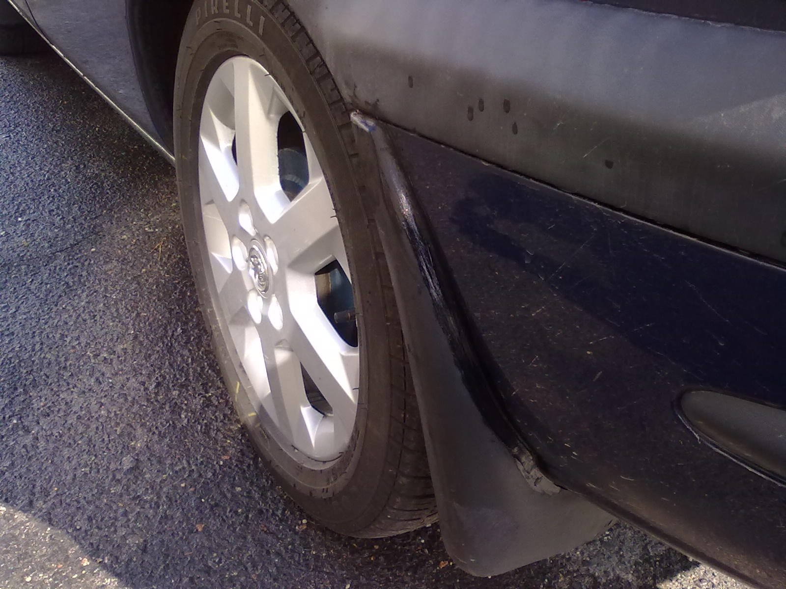

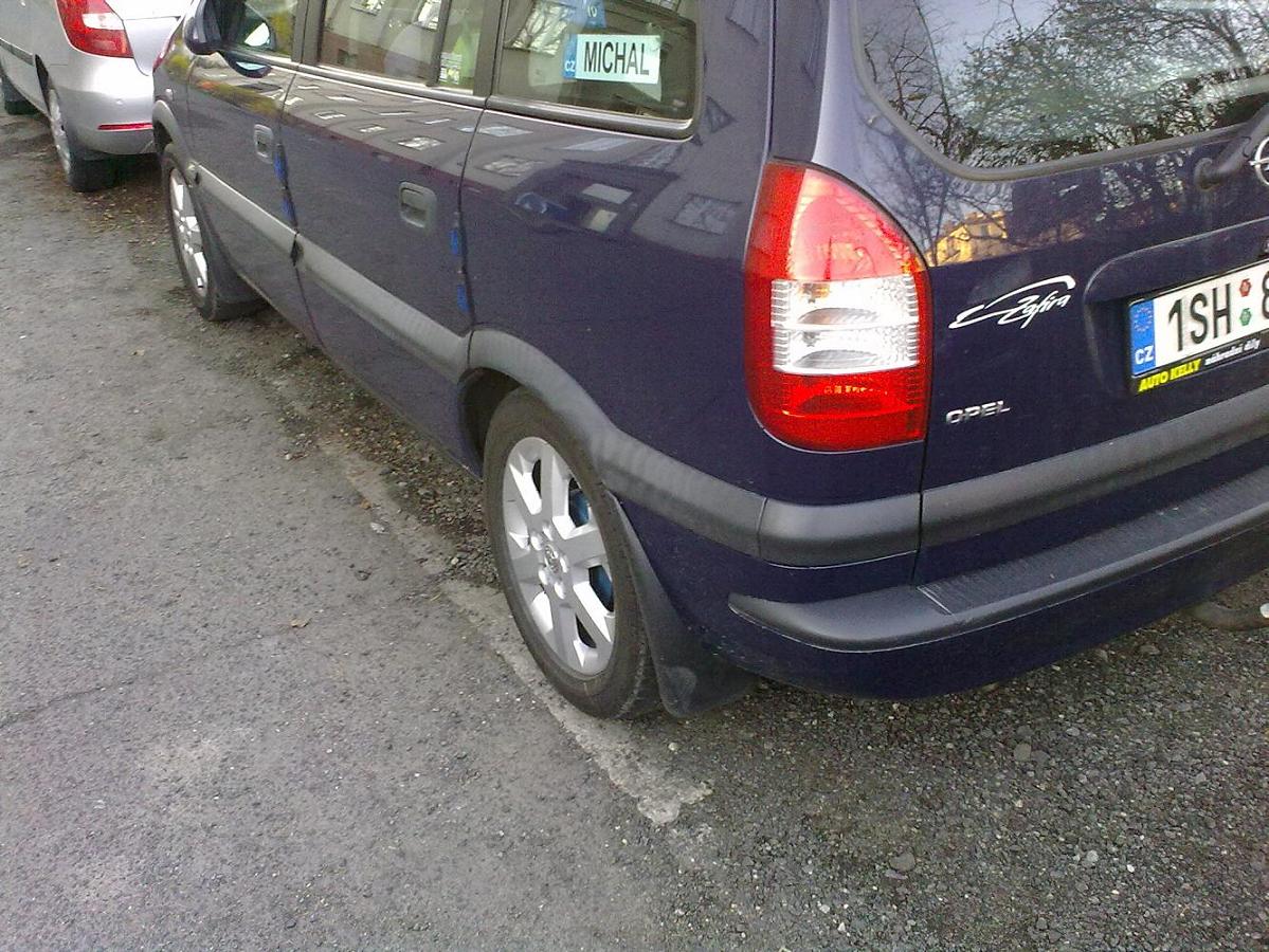

O vikendu som namontoval origo zasterky na zafu.Nekupoval som nove,ale pouzite,preto mam mozno malinkaty problem.Predne su celkom OK,ale zadne moc nesedia.Slo by to niecim k narazniku prilepit?Ak ano cim?Stacila by obojstranna lepiaca paska?

volil bych malé vruty at to neuletí...

Vruty??
Možná. Ale nejsem zastáncem vrtání a vrutování na autech.
Za sebe doporučuji tento postup :wink:
Doporučuji toto : http://www.soudal.cz/produkt/fix-all-crystal
Po nanesení bych to přichytil pevnou lepenkou např: http://www.pattex.cz/pattex-power-tape/
Po 24h. lepenku sundáš a páš pokoj, já tento tmel používám na vše na autě, dělá se bílý, černý a transparentní, před 10lety jsem ho objevil když jsem řešil stejný problém na Kadett cobmi, auto stojí na špalkách na chatě, je to jediné co na autě drží a 8) nerezne.
Tmel je to naprosto špičkový, lepím sním např. přední odtržené lišty na čelním skle, boční otěrové lišty atd :|
Už ne Opel ....

kubesmaurer píše:volil bych malé vruty at to neuletí...
Tak vrtat sa urcite nebude :o .Teda je to az ta posledna moznost.

Alzafir píše:Přesně tak, zjisti, proč to nesedí, co to chce, aby to sedlo.
U originálů jsou kovové spony. Ale stejně jsem mezi zástěrku a nárazník nacpal klempířský tmel a tím to dolícoval 8)
Tak nesedi to preto,lebo ziadne kovove spony tam nie su.Tie zasterky mi prisli postou,bez montazneho materialu.Zajtra si skusim doniest lepidlo,ktorym lepime na octavky skla,tak uvidim,malo by to byt OK.

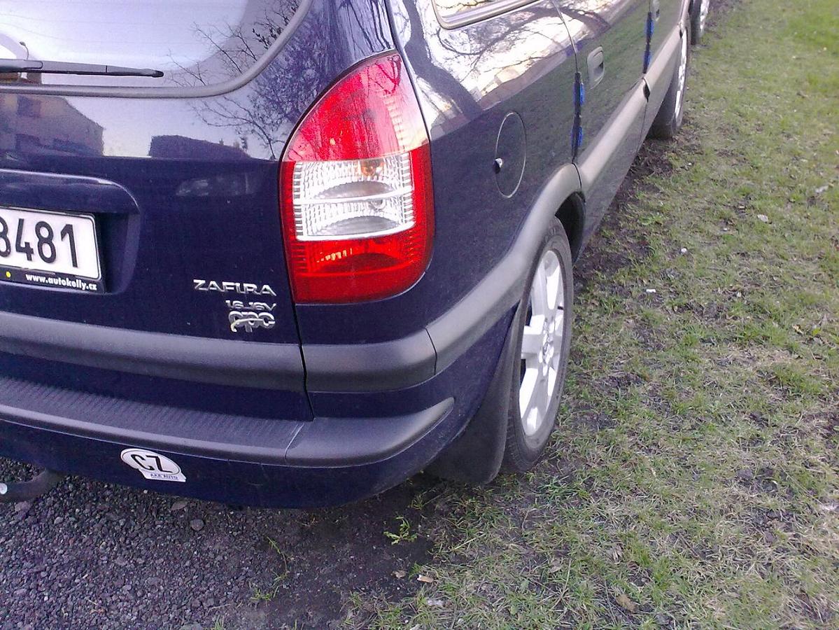

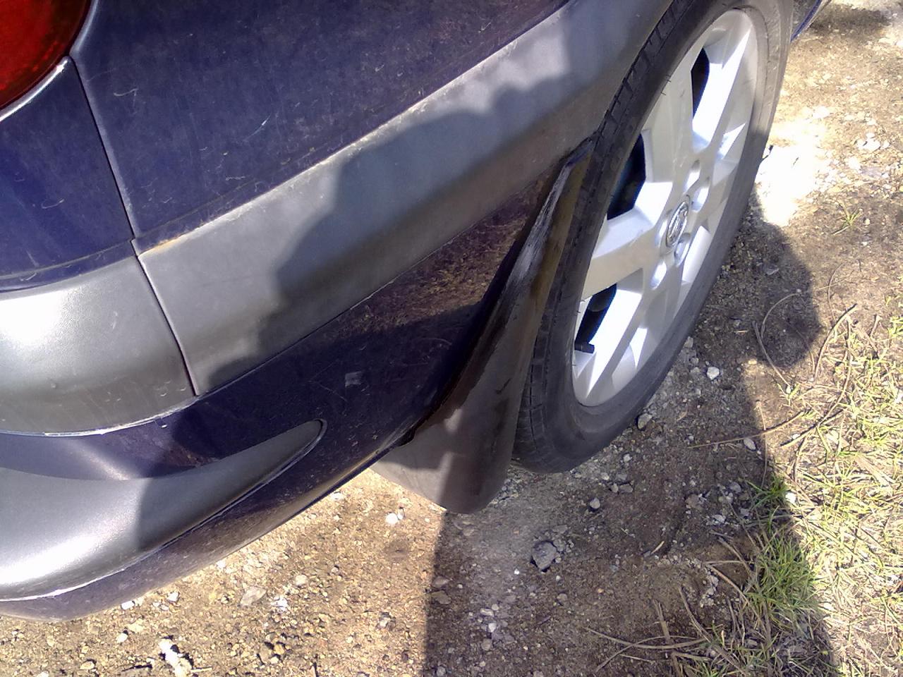

Tak vyriesene :) :) .Detaily sa budu ladit neskor,ale zatial to bude takto....

Zdarec , já kupoval zadní zástěrky origo nové i se sponami a po boku nárazníku mi stejně nesedí natěsno ! Nijak to ale neřeším ! :D

Nezlob se na mě ale to je hnus... :(
