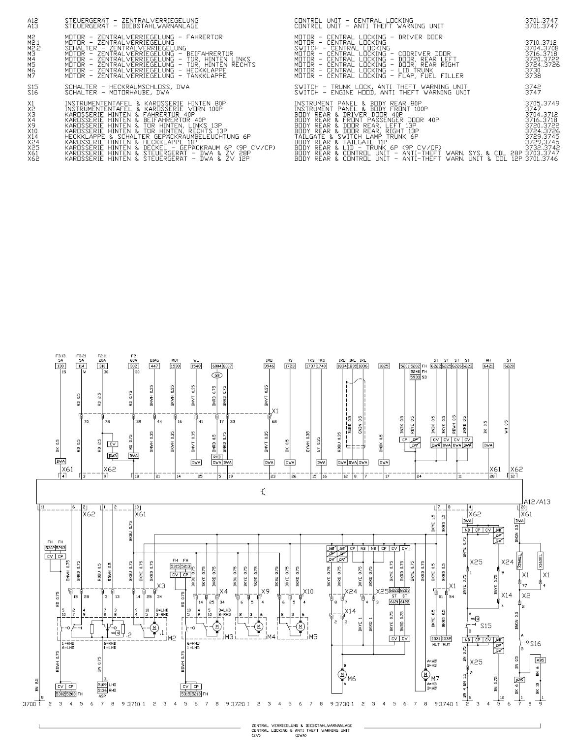

Budu dodělávat alarm a ten je řízený stávajícím dálkovým ovládáním od centrálu a potřebuju najít signál od centrálního zamykání :
odemykací vodič a zamykací vodič (plus i mínus)
no a nevím které dva to jsou? poradíte mi? - barva + kde je jednotka centrálního zamykání u Zafiry (nevím není vpravo dole u nohy spolujezdce?)
Jde o to že jelikož Zafira nerozlyšuje nijak zamknutí nebo odemknutí třeba počtem bliknutí směrovek,světel nebo zvukovým signálem, musím složitěji napojit nový alarm dle tohoto schématu (poslední dvě zapojení ostatní řešit nepotřebuji):

Tady mám schéma origo centrálu a výstup pro odemčení/zamčení jde z řídící jednotky, což je černo-žlutý a černo-červený (linie 3740, konektor X62 svorky 7 a 8 ). Jednotka by snad měla být u spolujezdce ve stejných místech, jak je na Astře.
P.S. pokud bys chtěl najít ty vodiče pro odzkoušení a nechtěl rozdělávat tapec u jednotky centrálu, tak jsou v pravé kapse u zadní lucerny pro zámek palivové nádrže (beru to podle sebe v kombajnu).

Suprr díky moc 8)

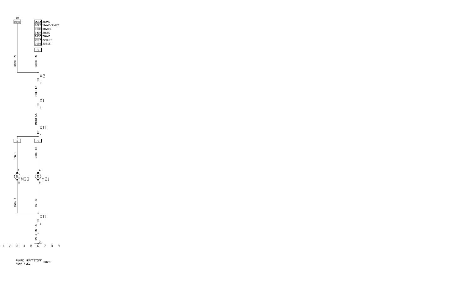

Marťásku tady máš obrázek k SZ:
P.S. toho červeného zvýraznění si nevšímej - to bylo pro jinou diškusi.

Propojení ovládání aktivace a deaktivace alarmu pomocí originálního centrálu a signálu s něho:
vasekpetr1 píše:Tady mám schéma origo centrálu a výstup pro odemčení/zamčení jde z řídící jednotky, což je černo-žlutý a černo-červený (linie 3740, konektor X62 svorky 7 a 8 ).
