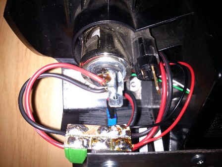

kdyby se komukoliv hodil v autě USB konektor k napájení čehokoliv a nedůvěřuje na mnohých místech nabízeným NO NAME redukcím USB do zapalovače může tohle posloužit třeba jako malý návod..... K provedení jsem použil stabilizátor 78S05 (2ampérový,pořizovací cena 14kč) + kousek hliníkového plechu na chladič, dva kondenzátory,led diodu s odporem jako indikaci stavu zapnutí( není případně potřeba)-vše korunové položky,nakonec jeden konektor USB( dá se koupit za pár peněz třeba i bazarový v které koliv prodejně s PC).nakonec páčkový (provedení je na každém) vypínač k odpojení stabilizátoru od palubního napětí.

schema zapojenia?

Podívej se se na datasheet 7805. Hned na začátku je popis pouzdra. Vstup je na 12V, výstup je 5V, střední vývod je zem.
Já bych ještě doporučil ty dráty zatáhnout do smrtovací bužírky, nebyla by na škodu ani pojistka.

momentalne mam redukciu zo zapalovaca na usb ale vyzera hrozne... zakomponovat to nejak slusne medzi tlacitka vyhrievania sedadiel.... no porozmyslam :)
diky za tip

Možná že by stálo za to nakreslit to schéma pro méně zdatné bastlíře :) Jinak nápad je to zajímavej.. už jsem několikrát koukal po USB do zapalovače, ale tohle se mi líbí víc :)

tip na konstrukciu:
da sa kupit konektor (ma to tvar ako zasuvka pre zapalovac) kde je USB alebo USB+LineIN a horespominanu elektroniku prirobit priamo na to...
potom to vyzera ako original...
schema - ked sa pozries na kvalitnejsie usb zdroje do zapalovacov, zistis ze maju ochranu diodami a pridanu filtraciu L+C
ak chces na to pripajat drahsie zariadenia, oplati sa trocha ladenia

tady je schema a trochu pokecu ohledně stabilizátoru :-)
http://www.8bitu.cz/clanek/stabilizator-78xx-a-79xx/
