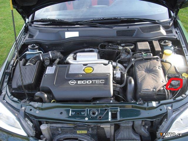

mám problém s podtlakama.. nejde mi jeden motorek nebo jak to mam nazvat.. nevím jak se to jmenuje a nevím kde sehnat nový, jinak mi auto drží cca 1100 otáček na volnoběh i když je zahřáte, myslím si že to je tím ale nevím zda to je jisté... a svítí mi kontrolka oranžová.. prosím o pomoc
Opel Astra G 2.0 DTI 74kw r.v. 2000

taky maj ten sam problém.. ale já zkoušel odpojít hadičky od podlaku a všechny drželi tlak když jsem do nich foukal nebo tahal.. jen ta jedna mi dělala problém a to si myslím že bude problém s tím čerpadlem nebo spíš to co jsem na motoru označil.. mam strach to rozebrat aby to pak šlo složit.. kdybych tak věděl kde sehnat nové.. a ta kontrolka někdo říká že to je na ty podlaky nebo lambdu.. tak newím

Buď v klidu, lambdu v motoru nemáš 8)
To označené je elektromagnetický podtlakový ventil, zvaný i solenoid. Podívej se , kam z něho vede hadička a bude jasné co ovládá.
Ale nejdřív bych se zaměřil na tu kontrolku chlazení, ta s tím podtlakem nesouvisí. Zajeď na diagnostiku.

červená vede k vakuové pumpě tam se rozděluji a jedna jde k Turbu a druhá do Vakuové pumpy, zelená jde do nákého asi čerpadla k motoru... nerozumím tomu..
