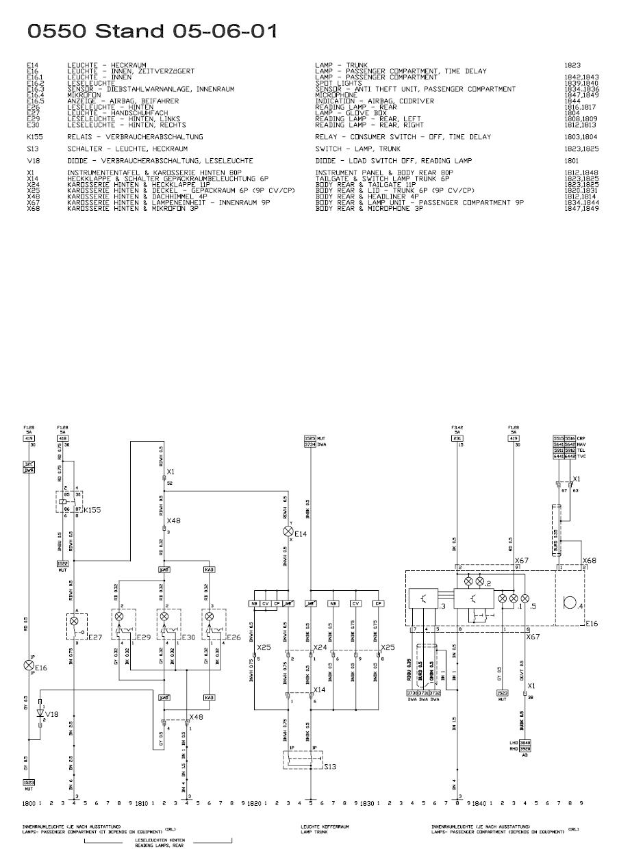

Zkontroluj ty koncáky ve dveřích řidiče, pak se pohneme dál. Stropní svítilna je ovládaná multitimerem, který čeká na povel od druhého kontaktu v koncáku. Viz schéma od Romanak. Pokud by byl koncák v pořádku (spolehlivě spíná kostru - to můžeš nasimulovat), tak se obávám, že to čím dál, tím víc napovídá k problému v multitimeru nebo v kabeláži. Porovnej i barvu vodičů, že si s tím někdo před tebou nehrál.
Pro upřesnění:
S38.1 - dveřní kontakt pro multitimer (rozsvítí se čtecí lampička a zůstává svítit i po zavření)
S38.2 - dveřní kontakt pro zadní svítilny
S39, S40, S41 - koncáky ostatních dveří.
E16 - čtecí lampička
E26, E29, E30 - lampičky nad ostatními dveřmi.
