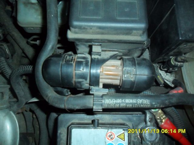

Zdravim,nevi nekdo,co je to za soucastku...je to takovy valecek asi 15 cm,vedou tam z kazdy strany draty a je na tom cislo fa6gf15 a je to hned za skrinkou s pojistkama v motorovem prostoru smerem k baterce,.Jedna se o opel astraG,r.v.1999.dekuji za odpoved.

foto by pomohlo

idem to rychlo cvaknut,vydrz chvilicku ak muzes,hned to bude.
Re: co je to za soucastku?
To je konektor

Vydrž, kouknu do TISu, ale je to konektor, cvakat by v tom rozhodně nemělo

je na tom cislo:fa6gf15.ale nikde som tu suciastku podla cisla nenasiel.

Konektor X16. Prochází jím startování ( od spínací skřínky), dobíjení, zpátečka, signál rychlosti jízdy,ohřev filtru ( to nebude tvůj případ), napájení displaye, rozvod napětí.
Rozpoj ho a zkontroluj, jestli není opálený. Chytneš objímku a otočíš, rozpojí se.
