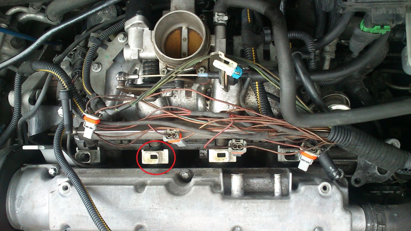

dnes jsme s "alzafir"em pokracovali v patrani, proc moje Astra 1.4 16V X14XE cuka nahodne pri jizde a to v rozmezi 2 - 3 tisice otacek, RJ vypisovala chybu P0200. Zkouseli jsme EGR ventil, nechodil uplne hladce ale po procisteni slapal jako hodinky. Nasledne jsme presli na plastovou listu vstriku a ejhle, zjistili sme ze ten co to skladal byl pekne prase. Konektor, respektive mezikus mezi konektorem a vstrikovacem byl uplne na volno a samo, ze kdyz sme s nim jen lehce pri nastartovanem motoru pohybali, motor zacal blbnout a ihned naskocila P0200, kdyz sme konektor stahli, vsecko OK. Tak jsme udelali provizorku a ten konektor stahli sdrhovackou, ale presto bych ho rad sehnal a vymenil za druhy a funkcni. Jen nevim jak se jmenuje a kde ho sehnat. Ale verim ze nekdo mate a nabidnete.
Pokud byste meli nekdo celou tu plastovou vodici listu v dobrem stavu, tak nabidnete. Ta moje je prece jen polamana a teplem pokroucena...

a ty chces co sehnat ? ten co je zakroužkovany nebo ten co se do něj strka ? protože ten zakrouzkovany je cely vstřik ne ?
Re: Vypina vstrekovac na druhom valci

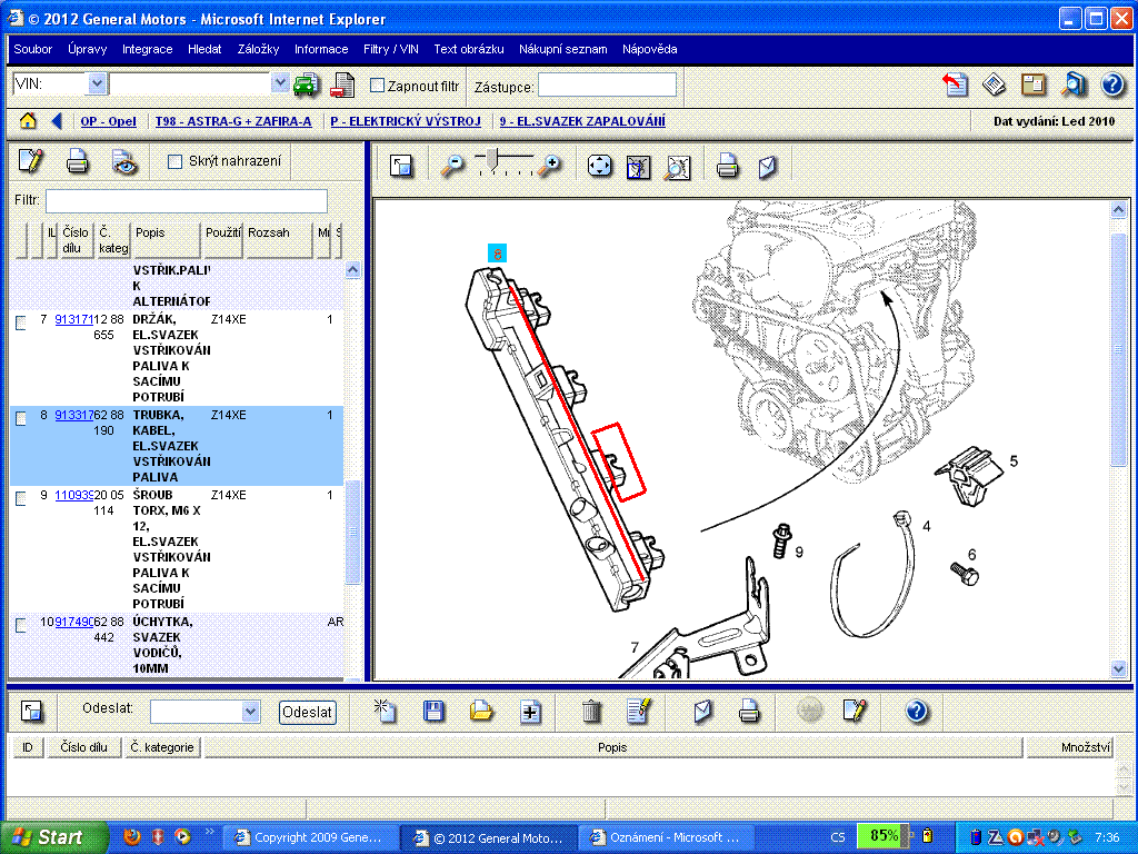

Potřebuje mezikus, co je mezi vlastním vstřikem a konektorem s kabelem. Když to popíšu polopatisticky, tak je díl 1- vstřik, na něj se nacvakne díl2- mezikus, na díl2 se nacvakne díl3- konktor s dvěma dráty.
Díl 2, na něm chybí aretační pojistka, ocelová objímka, drát, která zajišťuje dosed té objímky ke vstřiku.

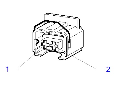

je to ten kus co je na obrazku ? pokud ano kod konektoru je ZFW2-102 a obědnavací čislo u opela je 62 86 743 cena cca : 400 kč.
Ne
, to co potřebuje, tak z toho lezou piny ven, samec.
Kouknu do EPC, zatím jsem nestíhal

tak to ale samtone nekoupiš.. to je celej vstřik..
Ono je to fakt jako 1 kus.
Potřebuje to, co jsem vyznačil v obdélníčku, případně i celou tu plastovou základnu. ( Je to úmyslně obrázek ze Z14XE, je to lépe vidět)
No nezbude než vrakáč
